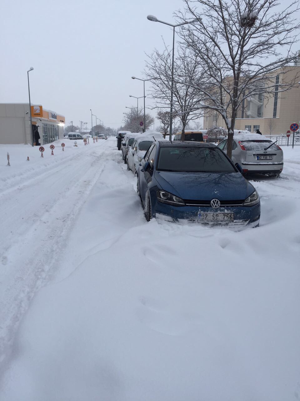

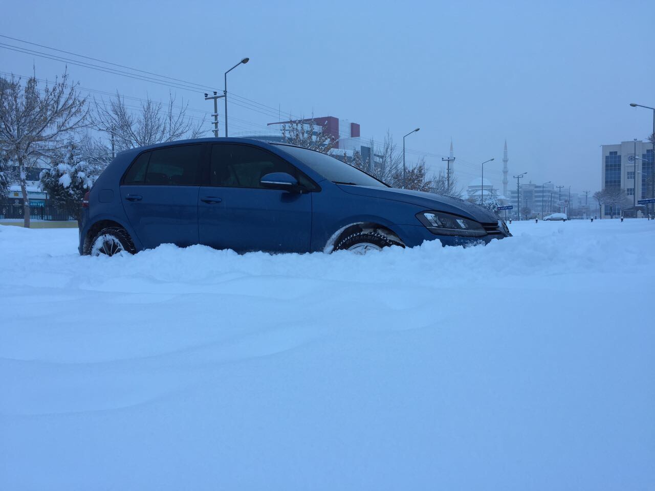

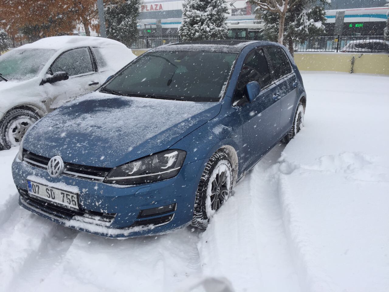

Kıştan kalma birkaç kare paylaşalım içimiz serinlesin.

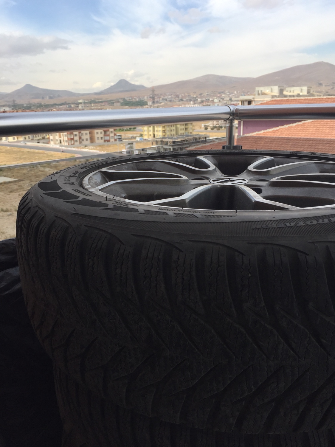

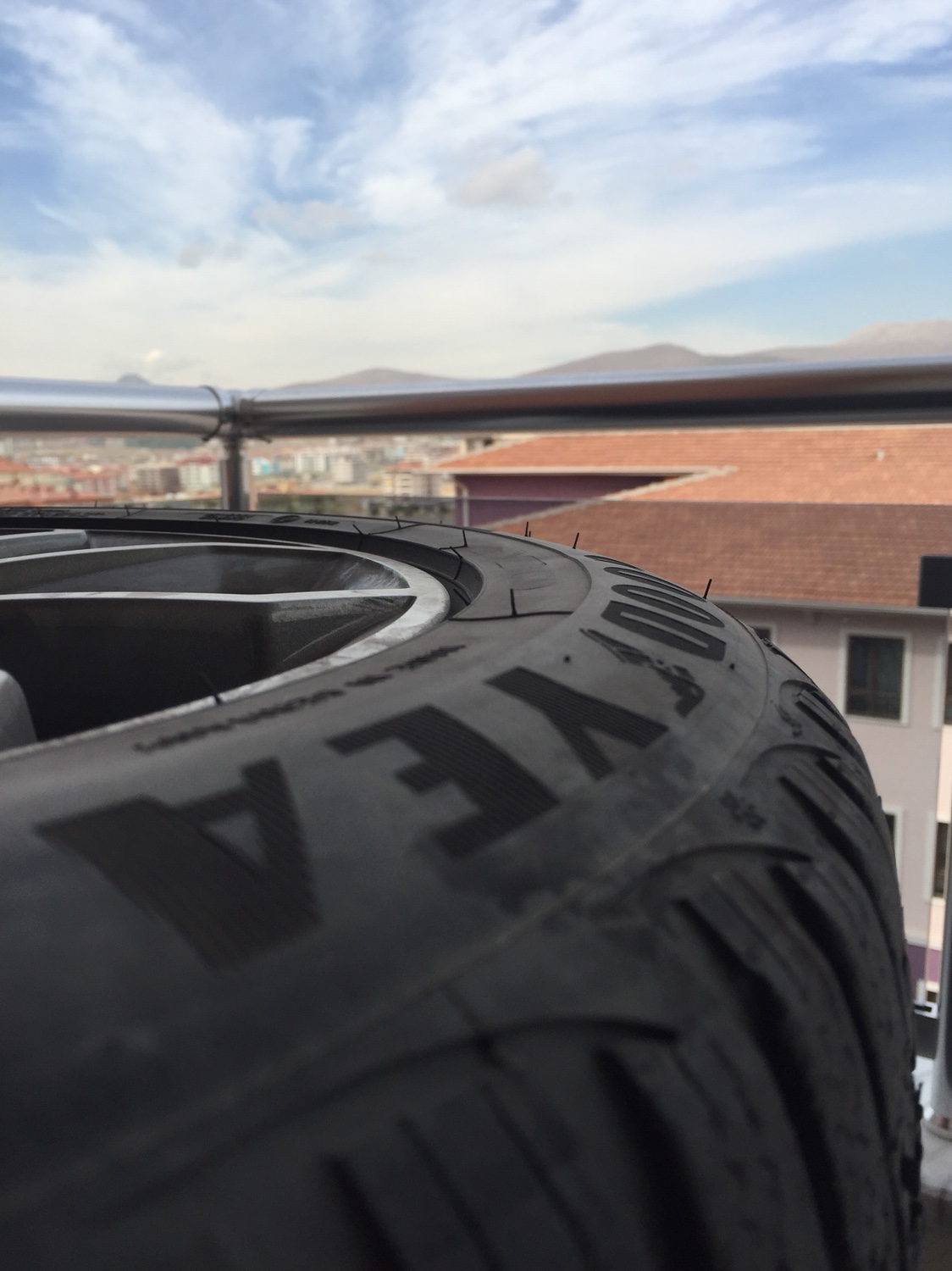

Estağfurullah hocam. Eğer Dover jant almak istemiyorsanız CMS markasının güzel jantları mevcut. Unutmayalım ki Golf için Dover adlı jantları üreten firma CMS’dir. Ben 3. kışıma gireceğim CMS jantlarımla, çok şükür bugüne kadar bir sorun yaşamadım. Goodyear UG8 lastiklerimi 2014’ten beri kullanıyorum. Bu sene verim alamazsam Nokian’a geçmeyi düşünüyorum.
