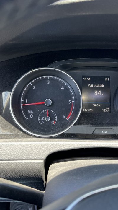

Merhabalar, benim aracım 2017 golf 7.5 135bin km de 2 gün önce başıma geldi 2 gündür devam ediyor aracı çalıştırıyorum 3-5 km gitmiyorum hararet 90 a sabitleniyor aracın fanı en son kademede çalışıyor nedenini anlamadım daha önce böyle bir sorun yoktu bu neden kaynaklı olabilir. Hararet 90 üzerine çıkmıyor ama fan son kademede çalışıyor ve aracı kapattıktan sonra 5-10 dakika çalışmaya devam ediyor.
arac dizel ise
hararet 90 uzerine cikmiyorsa arac rejenarasyonda olabilir,
devir saati rolantide iken 1 de mi yoksa daha asagida mi
arac rejenarasyonu tamamlayamiyorsa durumun devam etme ihtimali yuksek
arac dizel ise
Şuan attığım fotoğraftaki şekilde ama sabah rolantide iken sıcaklık 90 derece devir 1 de duruyordu ve fan açmıştı
