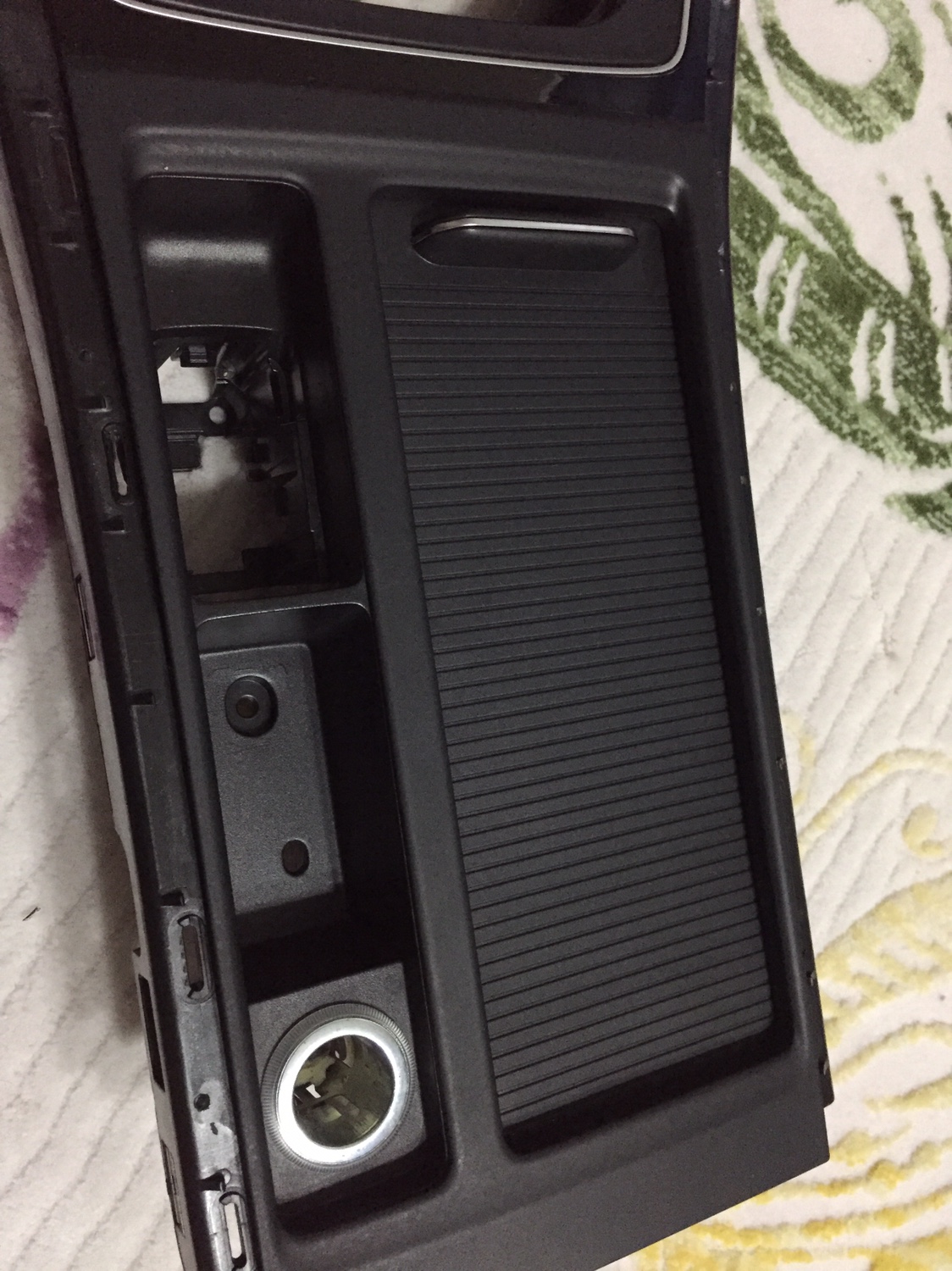

-Arkadaşlar kronik bir sorun değil ama üstüne sert basarsanız yada benim gibi ciddi bir sinirle kapatırsanız tutucuyu bozabiliyorsunuz. Zaten hep açık kullanıyordum ama esas mesele bu değil içine parçalar düştüğü için malesef ses yapıyor birde insanın canı sıkılıyor cidden :(

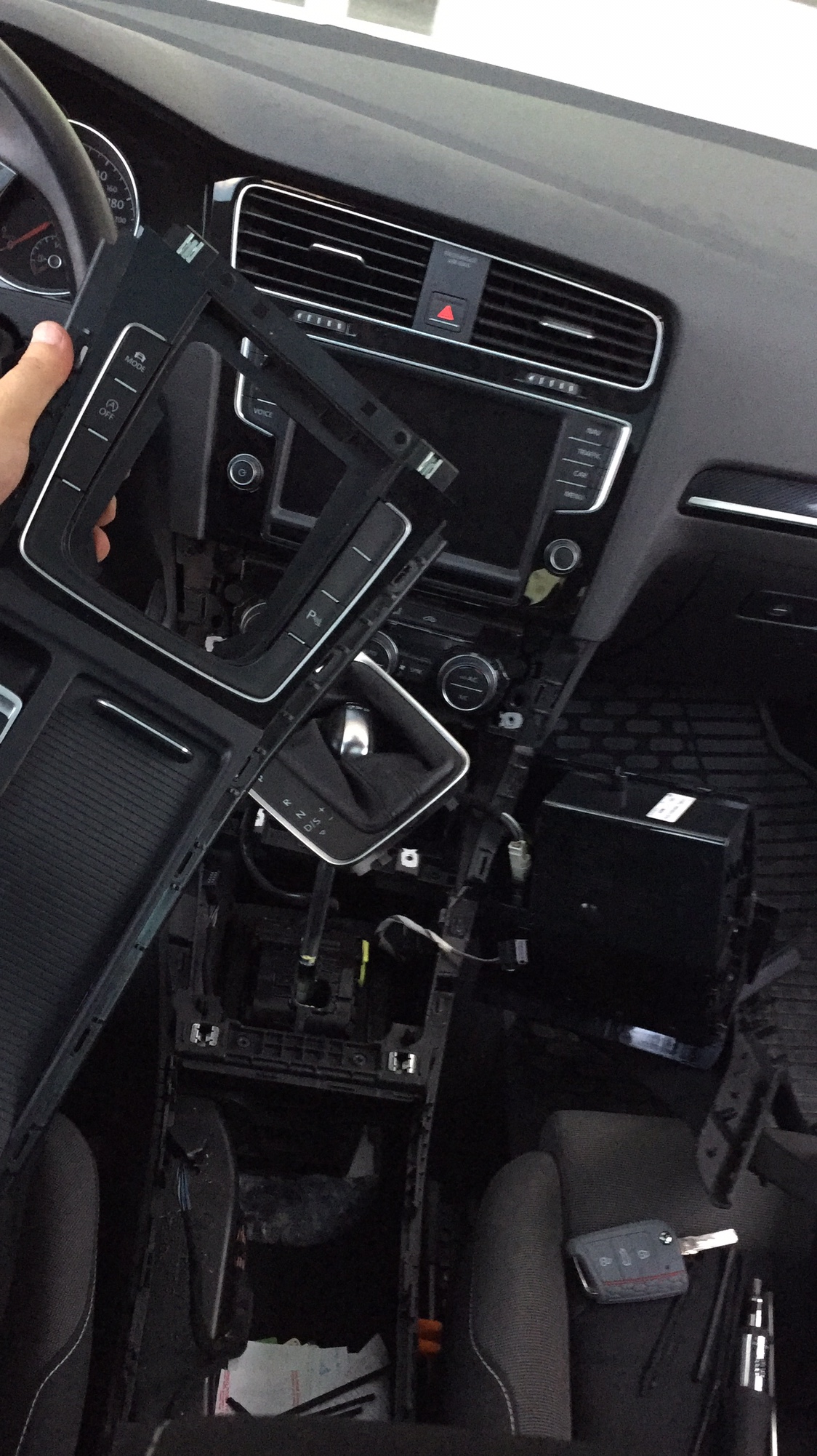

-Serviste malesef tamirini yapmıyorlar , komple parça değişiyor. 900 küsür liraya geliyor . Yıkamacıda bile kıranlar oluyormuş , ince bir yapışkanla yapıştırdıkları için zaman geçtikçe dağılması kolay oluyor :)  Benim 4 yıl oldu aracımı alalı başıma gelmişti , siznde başınıza gelirse nasıl tamir edileceği hakkında olabildiğince ayrıntılı video çektim :)
Altındaki plastikler yerinden çıktığında ki hali ve sonraki hali aşşağıdaki fotoğraftaki gibi
Burdada nasıl tamir edeceğinize dair çektiğim video :)

Aracım 25.02.2014 çıkışlı 28.04.2014 tsrihli otopark fişide çıktı içinden
Bide malesef 7 çubuk eksiğim var artık benden önce temizlik esnasında felan gitmiş olmalı söktüğüm yere baya bi baktım yoktu
önemli olan arka en son kısım orası rulo gibi sarıldığı için aralarda boş kalsada sıkıntı değil özellikle üstüne çöktüm ama gram aşağı sarkmıyor belli bile olmuyor 7 çubuk eksikliği
