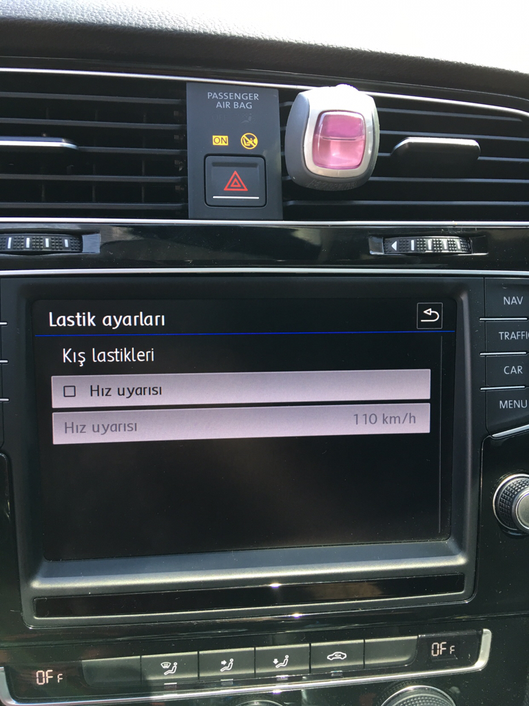

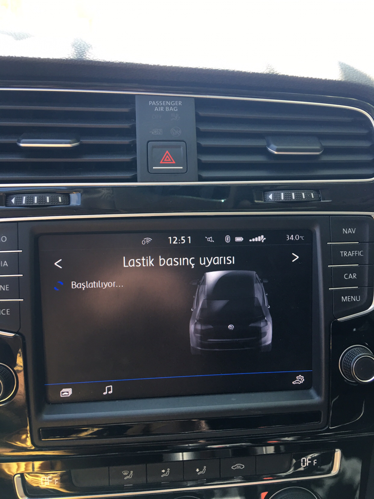

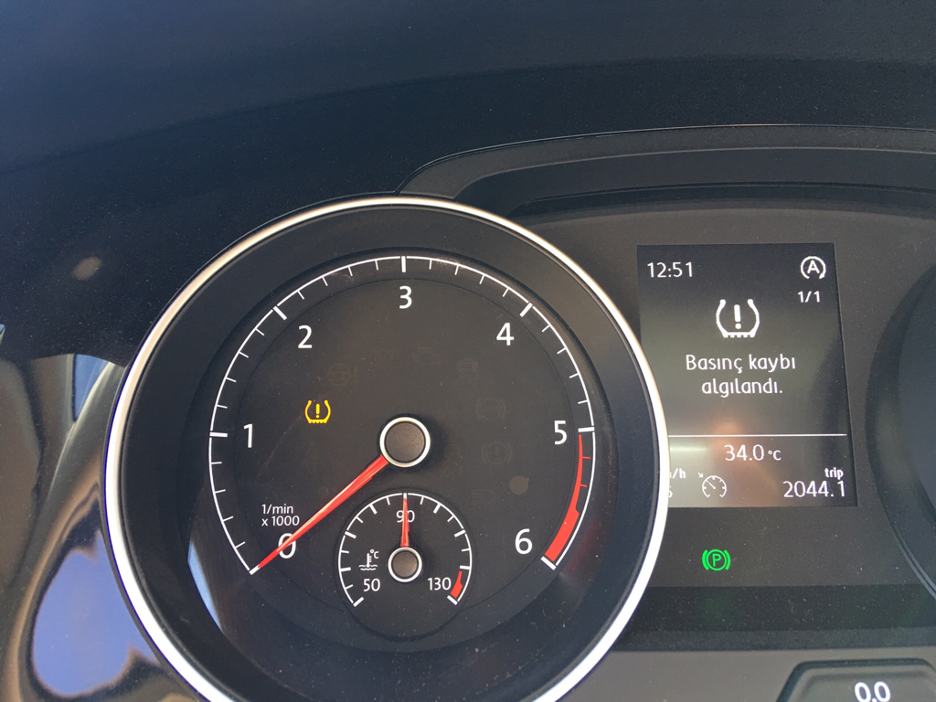

Merhaba arkadaşlar,sabaha aracımın başına geçtiğimde şöyle bir sorunla karşılaştım,hemen petrole çekip 4 lastiğin havasınıda tamamladım,fakat bu işaret hala duruyor,sorun nedir acaba?teşekkürler
şişirdikten sonra basınçları kaydettiniz mi ?
teyp ekranında car menüsünden set edin.
Arkadaşlarin da dedigi gibi media ekranindan basinclari kaydetmeniz gerek.ayeica petroldeki makinelere fazla guvenmeyin.en kisa zamanda bir lastikcide basinclari tekrar kontrol ettirin.
Iki gun once bende de uyari verdi lasticime gittim ve arka sag lastige civi girdigini ogrendim.
Ekrandaki kisimdan bir sonraki menü den ayarlama yapmayı deneyin Hocam
