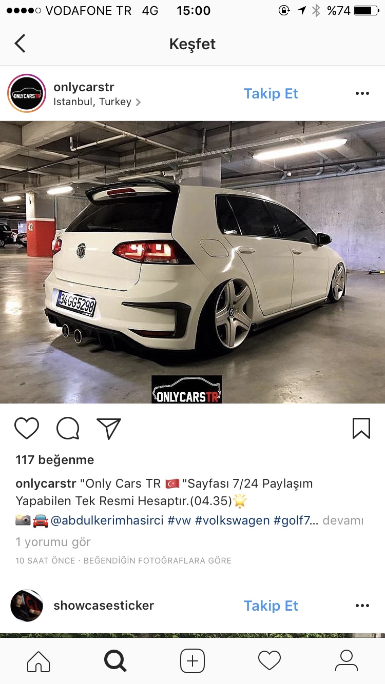

Alacağım araca şimdiden parçalar bakmaya başladım ve bir TÜRK arkadaşımızın aracına internette rastladım yalnız kendisine ulaşıp soramadığım için sizlerin bilgi sahibi olduğunu bildiğim için danışmak istedim. Aşağı da bulunan görsel deki araç daki parçaların isimlerine ihtiyacım var. Jant, Marspiyel, Ön Tampon ve gözünüzlü gördüğünüz şunuda yapmış ve şu parça dediğiniz neler varsa yazabilirseniz temin etmek istiyorum. Yaylar hakkında elbette marka bilgisi veremezsiniz ama en azından nasıl bir yay alırsak araç bu hale gelir tavsiyelerinize ihtiyacım var. Aracın arka fotoğrafı yok o yüzden difüsör ne kullanılmış bilemiyorum.
Araç çok fazla hoşuma gittiği için birebir aynılarını yaptırmak istiyorum açıkcası ben de bilginiz var ise destek olursanız parça isimleriyle beraber çok memnun olurum, teşekkürler.
Resimdeki araçta Golf R ön tamponu, tamponun altında EZ Lip ve ikisinin arsında ise siyah kaplama malzemesi var.
Jantlar 19 veya 18 inch pretoria.
Araca sonradan çift u led alınmış. Ön ızgaraya R logosu eklenmiş.
Aynalar ve eklediğim resimde yeşil ile işaretlediğim yerler piano black ile kaplama yapılmış.
Sanırım Golf R marşpiyeli ve arka tamponu yok, bunları da alırsanız daha tamponun çizgileri aracın bütünü ile daha uyumlu olacaktır.
Yaylar 3.5cm veya daha fazla, Eibach pro kit ile bu düşüşe erişebilirsiniz.
Belli olmasa da sanırım Golf R spoilerı sonradan yapıştırma olarak orjinal spoilerın üzerine eklemiş.

Parçalar replika olursa o kadar tutmaz. Orjinal derseniz sadece jant o para
@AnilCoban
2000TL Ön Tampon ve İşçiliği (Replika)
1600TL Ön Led Farlar(Replika)
200TL Piano Black Kaplamalar
1300TL Süspansiyon ve işçiliği (Eibach)
2850TL 18" Replika Pretoria Jantlar ve Ortalama düzey lastikler
50TL EZ-Lip
Toplamda 8000TL civarına elinizdeki parçaları tutarak benzer bir görüntüyü elde edebilirsiniz, araçtan çıkacak jant lastik ne kadar ediyor bilmiyorum ama onları ve sis farları ile ön tamponunuzu 2000-2500TL civarına satabilirseniz yeni bir araç almayı planlarken göze alınabilecek bir harcama ile istediğinizi yapabilirsiniz.
Ancak ucuz yaylar ve jant tercih etmenizi bende önermiyorum, pretoria jantların üreticisi BBS'dir ve Golf R'ın opsiyonel jantlarıdır. Bu jant ince kollarına rağmen forged dedikleri sağlamlığı arttırılmış, boyutlarına kıyasla hafif jantlardır. Replika üreticilerinin maliyeti çok yüksek üretim tekniklerine girdiklerini sanmıyorum dolayısı ile replika jantlardan büyük boyutlarda özellikle kaçınılması taraftarıyım. (Orjinal 19" Pretoriaların 4'lü seti kunzmannda bile 3150 Euro, bayi fiyatı daha yüksek olabilir.)

Bu araçtaki arka tampon ekini bulabilme şansım nedir arkadaslar yoksa tamponla birleşikmi bu parça ek gibi duruyor ama çözemedim
R400 arka tampon bu ,parca degil malesef birlesik

Ve araçtakiler Replika Değil Hepsi Orjinal Malzemeler.toplam maliyeti ise 19bin.
Ekli dosyayı görüntüle 13876
İntenete koyulan birşey istenilen şekilde paylaşılır. Kimse ne engel koyabilir ne de başka birşey. 19.000 tl harcamış olabilirsiniz ama farlar replika ve panjur xenon uyumlu değil. Muhtemelen jantlar da replika çünkü renk olarak orjinalin çok uzağında. :)
