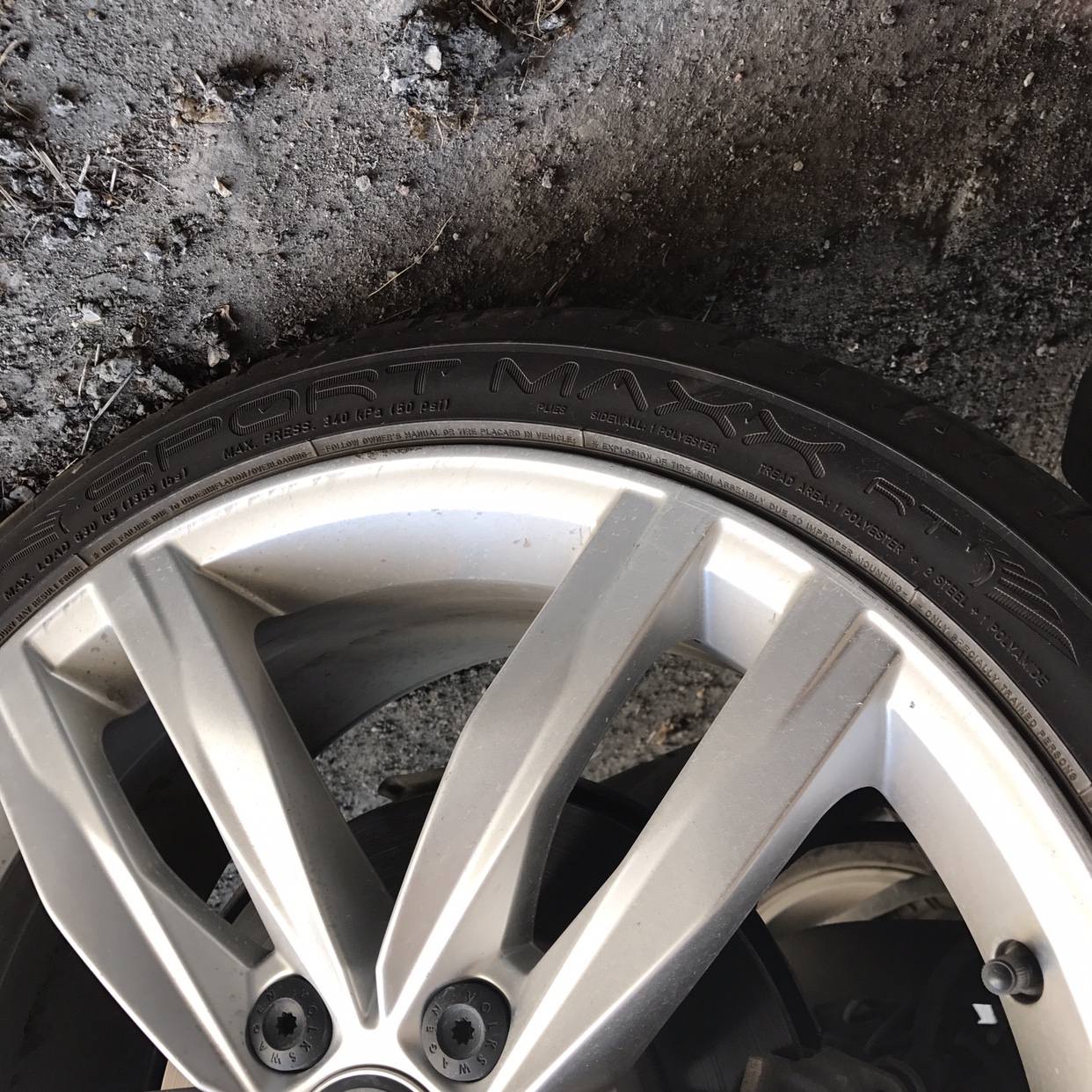

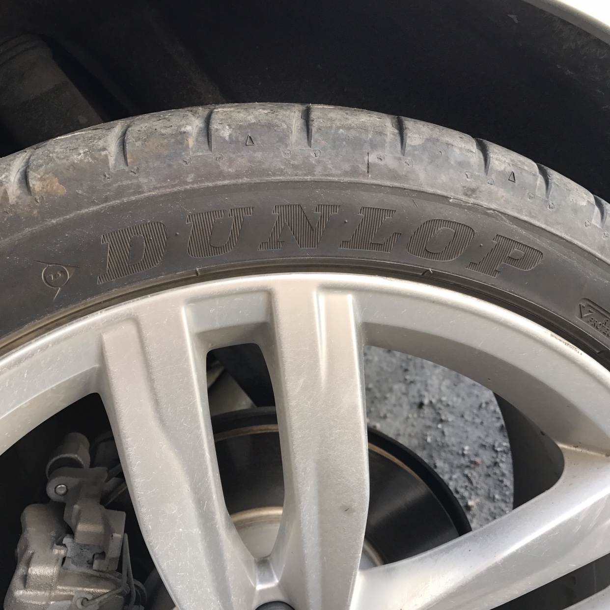

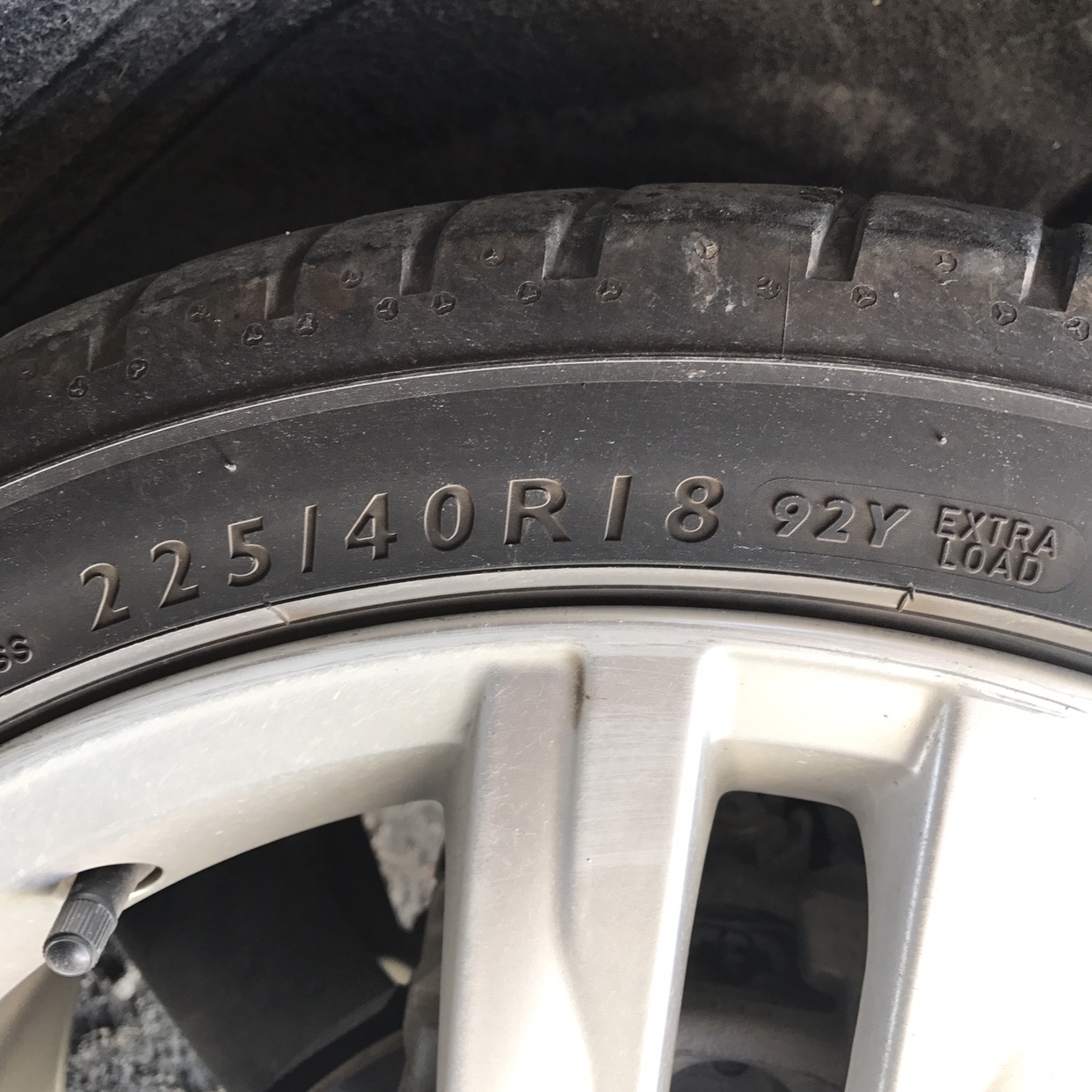

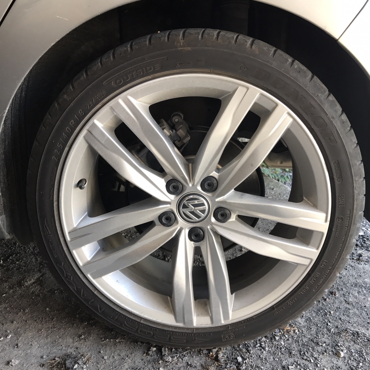

2015 model Golf 18" dürbün jant + spor süspansiyon aracımın basınç değerleri tablosu ve lastik fotoğraflarını paylaşıyorum;
Lastiklerim Dunlop Sportmaxx RT:
Adana yollarında Hepsi 30 yanlış mı yapıyom bilmiyom ama iyi gibi geliyor
225 45 17
Önlere 33 arkalara 34 bastım ve 1000 km Adana-Ankara-Adans yol yaptım. İyiydi. Araçta giderken 2 yetişkin 1 çocuk dönüşte 4 yetişkin bir çocuktu. Dönüşte biraz daha hava bassam daha iyi olabilirdi sanki.
