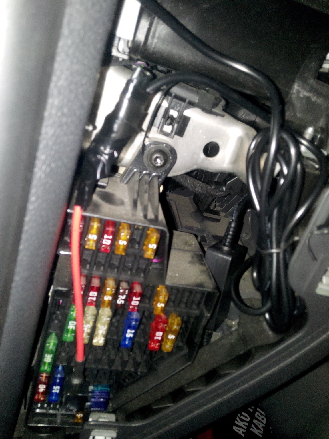

bnde yeni golfüme eski araç kameramı takacağım gt680 w malum golfün çakmaklık çok geride kaba duracağından farklı bir alternatif geliştirmem lazım. Arka çakmaklıkta olabilir ama ön taraftan montaj istiyorum. Detaylı foto paylaşabilirmisin teşk.
PC ye geçince detaylı yazarım

Hocam aliexpresstr obd mıcro usb diye aratırsanız bulabilirsiniz adaptörleri . Ancak bizim araçlarda obd portunda sürekli enerji olduğu için tak çıkar yapmak lazım.

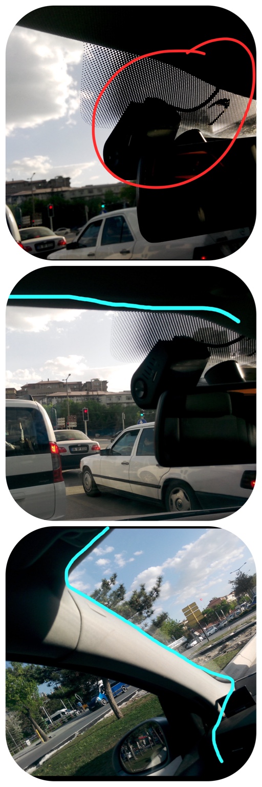

Acaba kamera ve dışardaki kısımlarıda çekebilirmisiniz?An itibariyle en pratik sizinki gibi görünüyor.
Hocam telefonum bozuk olduğu için bu kadar yapabildim . Işıkta durunca tabletle çektim. Genel tesisatı mavi çizgiyle gösterdim. Hepsi gizli.
Hocam zaten buradaki amaç sürekli olarak bağlı kalmasını sağlamak, tak-çıkar uğraşmamak için. Motor durduğu anda kamera kendisini park konumuna geçiriyor. Görüş alanında bir hareket sezer ise kayda başlıyor ve sonra hareket durduğunda kaydı durduruyor.
Biliyorum aynı özellik benim kamerada da mevcut fakat arabayı park ettiniğiz yer önemli ben bu şekilde kullanamıyorum çünkü park ettiğim yerde 7/24 hareket mevcut. Bazen bırakıyorum ama akü zayıf mı biter mi bitmez mi diye sürekli kafamı meşgul ediyor :) ) Belki ufak bir anahtar alınıp araya monte edilebilir .
