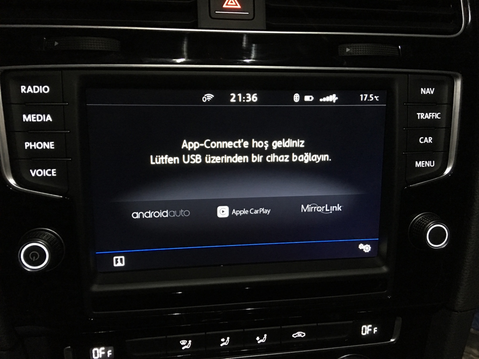

Yenimi taktırdın Hocam?Hayırlı ol lsun,senin USB değiştimi,değiştiyse çalışıyor mu?benim USB telefonu şarj ediyor,ama ookumuyor...

- App Connect'i açtırmayı düşünüyorsanız aracınıza özel App Connect kodları girilip aktivasyon yapılırken USB'nin kodlaması otomatik olarak sistem tarafından yapılmış oluyor.
- Eğer App Connect'i açtırmayacaksanız yeni USB'yi kullanabilmeniz için kodlama gerekli. Bende kendi aracımda aynı durumu yaşadım. Kodlamadan sonra düzeliyor.
Aslında appconneti açtırmayı düşünüyorum ama herhangi bir aktifleştirme uyarısı yok?
Kodlamaya gidemedim henüz ama app connekt dışında her şey çalışıyor yalnız yazılım atılacak ender elektronikte
Ocak ayında taktım kendim
Appconnect açık şuan zaten.
Apple ile uyumlu usb niz varsa apple ile.
Şuanki hali ile android telefonunuzu android auto ile kullanılabilir.
Evet uyumlu USB ile değiştirdim,İşte tüm mesele USB,okumuyor çünkü ama telefonu şarj ediyor,ilginç.
USB sen flash disk okumada sıkıntı yok
App Connect açıksa USB'den telefon bağladığınızda carplay veya android auto kullanıyor olmanız gerekir. Bu da usb'nin App Connect açılırken kodlandığını ve çalıştığını göstermektedir. Bu durumda isterseniz bir flash bellek takıp içindeki müzikleri dinleyebilirsiniz.
Usb girişinin değişmesi gerekli 130 tl serviste alıp kendiniz takabilirsiniz.forum da app connect konusunda bolca bahsediliyor usb değişiminden. kodlama ile olacak bişey değil

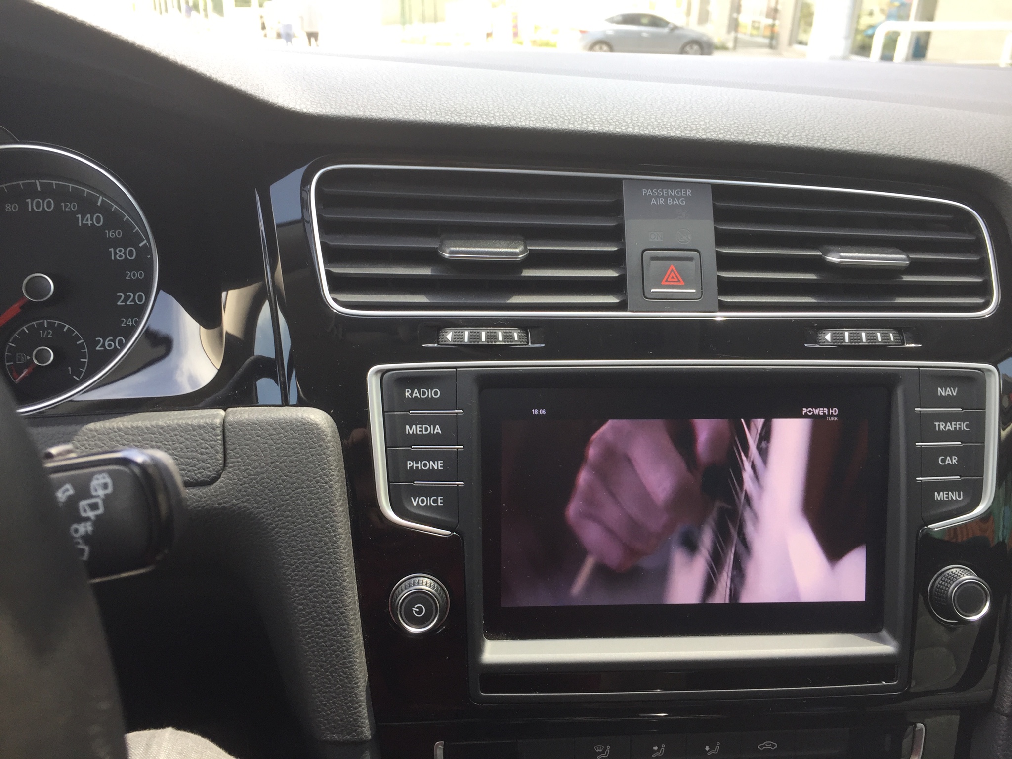

Tek eksiği hareket halindeyken videoları ve klipleri göstermeyi tehlikeli olduğundan sesli halde görüntüsüz veriyor birde telefonumun ekranındaki görüntüyü 1/1 aktarma sıkıntısı var bunları ender elk Metin bey halledecek
