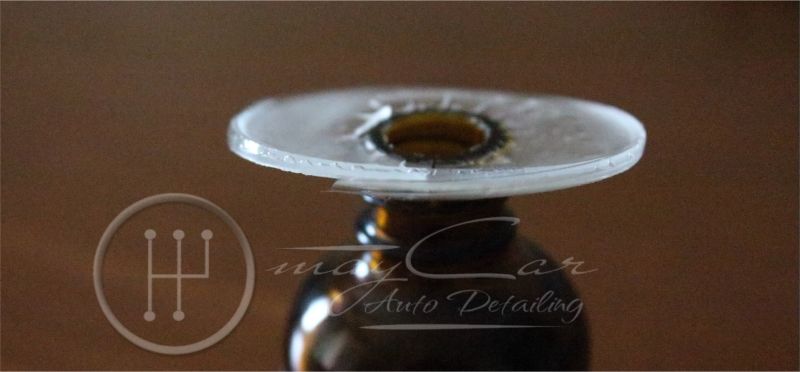

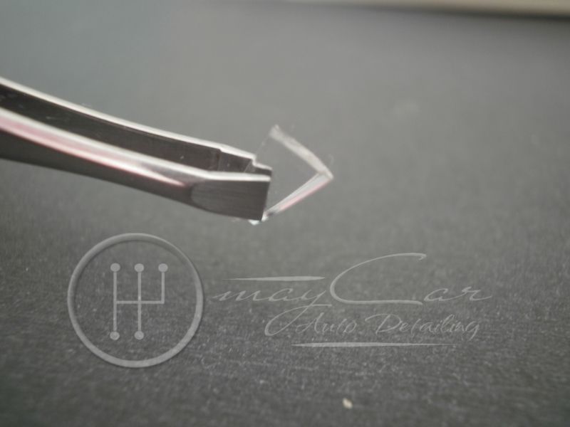

Peki nano boya korumlar konusuna ne dersiniz?
Genellikle 30 ml lik şişelerde satılıyor ve tüm araca yetiyor.
Ön temizlik yapıldıktan sonra araca uygulanıyor ve kürleşme dedikleri katılaşması bekleniyor.
Bu ürünler bir nevi japon yapıştırıcısı gibi. Şeffaf ama sert bir kristal tabaka oluşturuyor. İddia ettikleri kalınlık ise
0.5-1 mikron arası. (3M defender ise 100 mikron olduğunu iddia ediyor).
Beklenen etkisi ise suyu itme, Uv filtre ve mekanik etkilere karşı (çizme, sürtme) koruma.
Burada 3M e göre daha ince ama daha sert tabaka oluştuğu için mekanik etkisi benzer olabilir.
makethumb.aspx

Bu alanda bana kalırsa en iyisi "Ceramic Pro" yıllardır uygulanan sonucu ve kalitesi garantili koruma.
Fakat çok ama çok ama çok pahalı...
Ben HD'nin ürünlerini kullandım ve memnun kaldım. http://www.golftutkusu.com/boya-koruma-ve-boya-bakimi/boya-koruma-nasil-yapilir-asamalari-nelerdir/
Ziebart'ta da gayet pofesyonel yapılıyor bu işlem...
