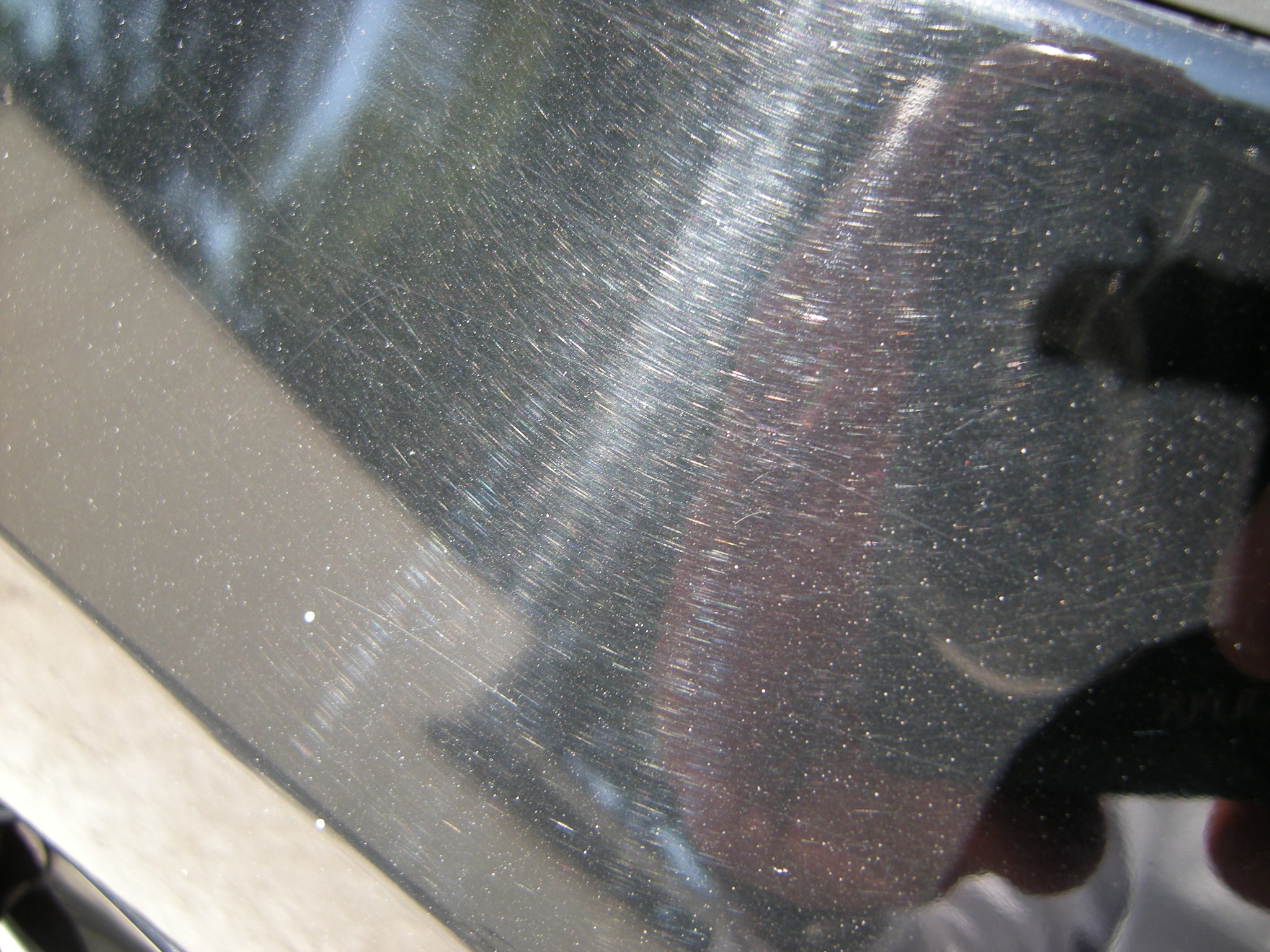

Sünger elbette kullanılabilir. İri gözeneklerinin olması tercih nedenidir.Çünkü; minik toz tanelerini içine alabilsin ve toz tanelerini kaporta boyunca sürükleyerek mikro çiziklere yol açmasın diyerek..
Malum, mikro çiziklerin kol gezdiği ve tıpkı kızıl derililerin saldıracakları zaman düşmanlarının etrafında daireler çizmesine benzer biçimde mikro çiziklerin daireler halinde cirit, halk oyunları ve bilumum toplu etkinliklere imza attığı bir araca biner ve üstüne üstlük sanki bunlar güzel birşeymişçesine hare olarak adlandırılmak suretiyle nazik, hoş latif bir isim almasına karşıyım...
Canavardır onlar canavar...
Siz öyle mikro, minik gibi anılmalarına bakarak aldanmayın... Onlar aracınız yıkadıktan sonra karşısına geçip izlerken bir demli çay, kahve gibi sıcak, gazoz, kola ve benzeri soğuk içecekleri hüplete hüplete içmeniz esnasında zevkle kurum kurum kurumlanmanıza; "abi ne sürdün buna yaa" diye hayranlık belirten üstü örtük iltifatları kabulünüze ; ne sürmüşler buna diye parmaklarını sürüp burnuna götüren insanlar görmenize; yorgunluğunuza kanat takıp uzaklara uçuracak pırıltıların ruhunuza değmesine en büyük engel olacak şeylerdir.
Siz siz olun onları minik, mikro diye hafife almayın hele hele her şeyin küçüğü makbuldür türünden genellemelerin yılanlar için olduğu kadar çizikler için de yanlış olduğunu aklınızdan çıkartmayın.
Çünkü onlar yıllar içerisinde, onlarcası yüzlercesi milyonlarcası bir araya gelerek sayılmaz hale gelince ne kadar yıkasanız da onca emeğinizin karşılığı olan iki pırıltı, bir ışıltı üç yansımayı size çok görecek ve emeklerinizin karşılığını almanıza engel olacak emek düşmanı ve zevk katilleridirler.
