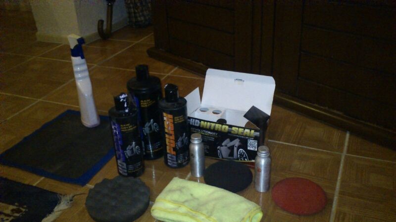

Boya koruma sonrası  fotoğraflarımı daha önce paylaşmıştım. Kullandığım ürünler Amerikan ürünü  ama sahibi bir Türk olan  HD marka. Ürünleri temin ettiğim ve uygulamayı yapan,  İzmir bölge distribütörü olan arkadaşım.
1. En başta kendi şampuanı ile yıkamayla boya korumaya hazırlık.
2. Plastik, lastik ve cam aksamın maskeleme bandı c-ve örtülerle maskelenmesi.
3. Sonra killi bezle boya üzerindeki boya ve üretim esnasında boyanın üzerine yapışan metal artıklarını giderme.
4. Kılcal çizik giderici
5. Araç verniğini güçlendirici
Üzerine iki malzemeden oluşan özel pedle uygulama yapılan seramik koruma...
(fırça ve yıkama makinesi ile ya da kostikli deterjanlarla yıkama yapılırsa 2 yıkama aksi halde 25 yıkamaya kadar dayanıklı, kuş pisliği gibi boyaya zarar veren maddelerin boyaya temasını engelliyor ve sadece su tutarak dahi çıkmasını sağlıyor.)
5. Finişi kutunun içinden çıkan ve yıkadıktan sonra kullanabileceğiniz, kipa vb yerlerde satılanlan muadillleriyle karşılaştırılamayacak kadar kaliteli mikrofiber bezle cila artıklarını giderme.
Ürünleri genelde Audi, Volkswagen, Opel, Seat bayilerine toptan veriliyor. Buralardan fiyat alabilirsiniz.
Buralarda yaptırmak istemezseniz, İzmir için size kendi ustamı önerebilirim. Fiyat konusunda anlaşmak size kalmış.

pedle önce auto glym uyguladım sonra micro fiber bezle parlattım.  daha sonra yine başka bir pedle fk1000 uyguladım micro fiber bezle parlattım.
micro fiber bezim artık su tutmuyor. :)
