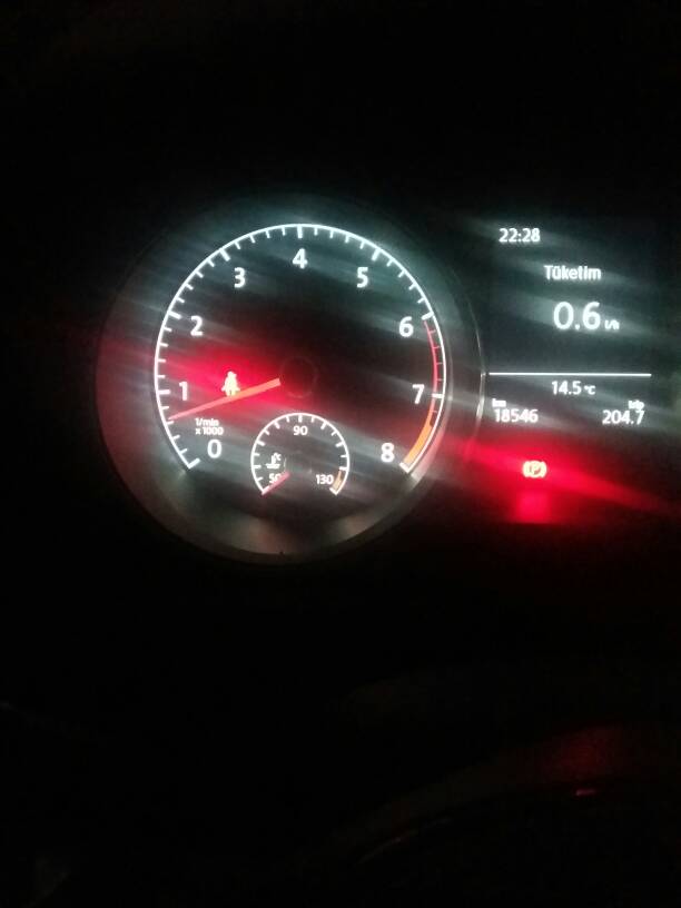

Zaten emin değildim lastık basınç uyarısıymış . Neyse kitabı açıp dersimizi çalışıp öğrendik
/monthly_2018_04/IMG_20180408_210115.thumb.jpg.6ba3d212ad47fb7ea08162b325cff97d.jpg
/monthly_2018_04/IMG_20180408_210108.thumb.jpg.7271350d4b0b6acf9630068392d1bb51.jpg
Saolasın hocam bende biri çıkıp açıklar diye bekliyordum.Ekranda yazı çıkmasa hayatta bilemezdim ne olduğunu.

Akşam akşam araca indim baktım ! Az önce tamamen sallamışım.(daha kendi aracımın rölanti devrinden haberim yok ! 600 değil 800 müş bendede
Tsi 800 dv
Tdi 600 dv  diye uçmuştum
Acemilik işte!

Benim arabada sorunmu var acaba[emoji32] 600d/d.
600d/d.

Forumun uzmanları/ adminler daha teknik bilgi vereceklerdir.
Ben zaten ilk 2 soruyu yanlış cevapladım
4 yanlış 1 doğruyu götürür genel kuralı vardır
Rölanti de düşük tansiyon beni aşıyor! Tuzlu ayran içirin diycem 3. Yanlışım olacak
@Golf835 içime kurt düştü şimdi indim baktım arabaya soğukken 650 lerde gibi devir.
SM-E500H cihazımdan Tapatalk kullanılarak gönderildi
Benim 690 - 700 lerde. 1.4 tsi euro 6 benimki. Bence normal. Ben bi ara cok takildim bu sbt rolanti devrine. Servis bakiminda normal oldugunu ogrendim. Zaten 500 - 900 arasi genelde normal degerlermis. 600 d/d u ilk kez gordum. 2017 1.0 tsi da 800 d/d duruyo mesela. O yuzden bu rolanti devri ne idugu belirsiz bisi. Takmayin :) /emoticons/[email protected] 2x" width="20" height="20"> sessiz ve titresimsizmis hatta sizinki ne guzel. Benimkinde belli belirsiz bi titresim var.
