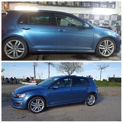

Bir önceki konuda 18 jantı takınca başıma gelenleri ifade ettim.Araba leylek gibi havada duruyor hala.Sonunda karar verebildim.Yay alacağım.Ancak bir çok markanın arasında kafam bir hayli karıştı.Yaptığım araştırmalar neticesinde yay kullanınca illa ki rahattan biraz da olsa ödün vereceğim.Önemli olan bunu en aza indirgemek.Şimdi sizlere sorum hangi marka yay önerirsiniz.Hangisi rahatı minimum düzeyde bozuyor.Hangi marka yay aracı sektirmez.Kimisi HR diyor kimisi EİBACH PRO KİT kimi MUBEA VE daha niceleri.Malum bu konuda [mention=3]silvershadow[/mention] Murat abimizin başını biraz ağrıtmış bulunuyorum [emoji4] .Yardımlarınızı görüş ve düşüncelerinizi bekliyorum.Şimdiden teşekkür ederim [emoji4]

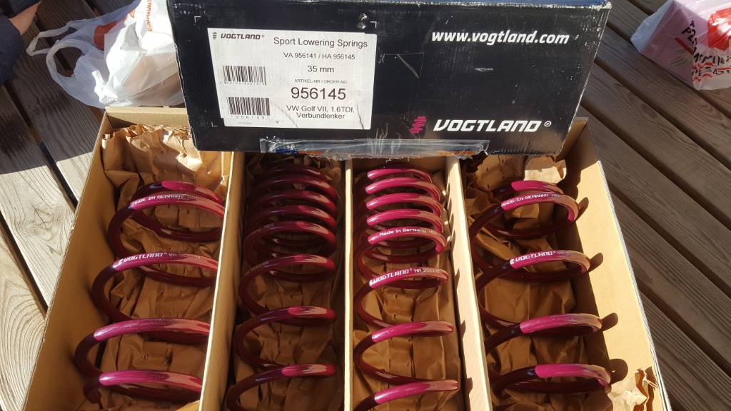

Aracıma Durban Jantlardan sonra Yay takmak macburiyet olmuştu. Benim Tercihim 1.6 Dizel DSG Golf 7 Aracım için 3.5 luk Vogland oldu.
Konfor kaybı kabul edilebilir derecede olmakla birlikte düşüş çok istemediğimden tercihimi bu şekilde yaptım. daha öncesinden 1 hafta süreli coil kullandım fakat uğraş isteyen bir durum oluştuğundan vazgeçtim [emoji4] Marka olarak H&R - Eibach- ve Vogland arasında biraz araştırma yaptım. Vogland da karar kıldım. diğer 2 markada son derece kalıteli ve tercih edilebilir elbette. 1.6 Dizel Golf 7 araçlar için Vogland Parça kodu:Önler için 956141 Arkalar: 956145 Fiyat ise 650-720 arasında değişik satıcılarda bulunabiliyor.aracınızın 40 mm ve daha fazla düşmesini isterseniz Spor süspansiyon kullanmalısınız 20 mm-35mm arası mevcut orjinal süspansiyonlarınız iş görsede imkan varsa spor süspansiyon kullanmak faydalıdır.
Sonuç olarak birkaç günlük tespitim şudur ki;  yol tutuş arttı - aracın ağırlık merkezi yere yaklaşmasıyla hemde güzel bir görünüme kavuştu.Konfor kaybı elbette olacaktır bu bende %20-25 arasında ki bunu kabul edebiliyorum. birde sekme sıçrama vs yok denecek kadar az. Benim Gibi az düşsün tatlı bir görünüm olsun ve Aracın Konfor kaybı minimum olsun düşüncesinde olanlar rahatlıkla takıp kullanabilirler. Herkese Saygı ve Selamlar

Merhaba bende Vogtland 3.5 kullanıyorum dediklerinize tamamen katılıyorum. Bilgiler için ayrıca teşekkür ediyoruz.
Saygılarımla.
Ben Teşekkür ederim Hocam . Siz ve ben gibi Vogland yay tercih etme düşüncesinde olan Arkadaşlarımıza umarım bir faydamız  dokunur. Kazasız belasız sürüşler dilerim. :'(

Gule gule kullanin hocam. Arka yay stili pek konfor odakli durmuyor bence 18 lik jantla cok fazla sekebilir diye dusunuyorum. :)  basiklik olarakta daha epeyi duser. Baslangic asamasi olmus bu.
Gule gule kullanin hocam. Arka yay stili pek konfor odakli durmuyor bence 18 lik jantla cok fazla sekebilir diye dusunuyorum. [emoji4] basiklik olarakta daha epeyi duser. Baslangic asamasi olmus bu.
Teşekkürler hocam
Bize bu kadar yeterli daha genç olanlar belki daha fazla basabilirler araclarini. Sekme olayi suanlik yok umarim ki olmasında. [emoji1] [emoji106]
