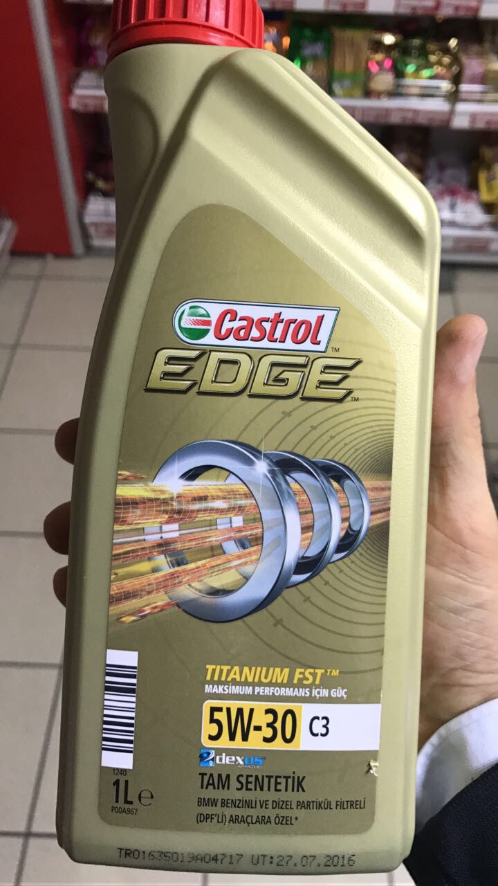

Merhaba, 3 hafta önce benim aracımda da 39.400 km de iken yağ seviye kontrol uyarısı çıkmıştı ve vw müşteri hizmetlerini aradım. Beni 1 lt castrol edge 5-30 alıp kontrollü şekilde eklemem gerektiği konusunda bilgilendirdiler. Ben de bunun üzerine benzin istasyonundan aşağıdaki yapı alıp ekledim, 1 lt aldı. Fakat okuduğum kadarıyla bu yağ sizin bahsettiğiniz LL yağdan farklı bir yağ. Bu şekilde motora zarar vermiş olur muyum? 45.000 km kadar beklemeyi düşünüyordum acaba beklememek mi gerekir?

Emre hocam, aldığınız bu yağ VW 'nin onay sertifikalarını, çalışma koşullarının gerekliliği olan 504.00 ve 507.00 onay kodlarına sahip değildir..!! bizim araçlar için çok zorda kalınmadığı taktirde istisnai durumlar (dağ başı veya motorda aşırı bir yağ eksikliği olması durumu) hariç dexos onaylı yağların kullanılması tavsiye edilmez., İstisnai durumlarda zaten mecburiyet arz ettiği için motorun geri dönüşü olmayan hasar alması söz konusu olduğundan mineral yağ bile koyma mecburiyeti doğurabilir., Fakat şu andan itibaren motorunuzda iki farklı viskozite değerinde ve farklı sıcaklık koşullarında çalışmaya uygun motor yağı/yağları bulunmaktadır., Şuandan itibaren motorunuzda yaklaşık 40.000km'dir oluşan film tabakası ve kurum eğer yağ tamamen boşaltılıp yenisi ile değiştirilmediği taktirde oluşan film ve kurum tabakasını etkileyerek zarar vermeye başlaması söz konusudur., Bir an önce bakım zamanını beklemeden 1 bidon yağ ve yağ filtesi alarak yağınızı değiştirmenizi şiddetle tavsiye ederim..!! Motorun en hayati can damarı olan motor yağı şaka kaldırmıyacak kadar önem arz eden bir konudur., 140-150 lira'lık yağ masrafı sanırım hiç birimizi üzmez
VW onaylı Edge LL 5W-30 yağ her yerde kolayca bulunabilecek bir yağdır., Aracınız TSI benzinli ise 4lt, TDI dizel ise 4.6lt yağ alır., LL 'nin anlamı LongLife 'dır.,
VW için uygun olan Castrol Edge LL 5W-30 (VW 504.00/507.00 onaylı)

Merhaba hocam, yazdıklarınıza katılıyorum, fakat 3 ayrı servisi arayıp servis teknik danışmanına konuyu anlattığımda 4 LT yağda 1 LT olması nedeniyle motorun zarar görmeyeceği şekilde yönlendirmeleri beni şaşırttı. Masrafından kaçtığımdan değil ama bakımı 5000 km öne almaktan imtina ettiğim için yağ değişikliği yaptırmadım. Sizin tavsiyeniz bakımdan ziyade servis dışında yap ve filtre değişimi mi ?

Değerli hocam evet dışardan resimde belirttiğim yağdan 1 bidon Edge LL 5W-30 yağ ve yağ filtresi alın sanayide değiştirin olsun bitsin., kimse sizin yağı dışarda değiştirdiğinizi anlaması şuan ki teknoloji ile mümkün değildir :)  Yağ filtresi alman mahle markadır sanayide kolayca bulunur., kafanız rahat etsin istiyorsanız yağ filtresini servisten de alabilirsiniz arada en fazla 20-25 lira oynar., servisten de alsanız sanayiden de aldanız her iki filtre de "mahle" markadır., tek fark servistekinde ayırt edici olması açısından vw damgası olur.,
Hocam durumu şöyle açıklıyayım şimdi sizin aracınızda ki yağın motor ve motor yağının ısınarak yağın ideal sıcaklığına ulaştığındaki viskozite değerinin düşürek oluşturduğu film kalınlığı (silindir boşluklarında ve pistonlardaki ideal film kalınlığı) ile sonradan eklediğiniz yağın oluşturacağı farklı olur çünkü farklı bir motor için geliştirildiğinden farklı sıcaklıklarda ve koşullarda çalışmak üzere test edilip üretilmiştir., bu da aracın piston yataklarında oluşan kurum tabakasına zarar verir., imkanınız el veriyorsa değiştirin olsun bitsin., birde eğer değiştirirseniz mutlaka yağı altan karterin tapasını açarak boşaltırın (en sağlık ve doğru yöntem bu dur) ve birde yağ 10dk. falan yağ iyice süzülsün
Aradığınız servisteki söylenenlere itibar etmeyiniz şuan motorda bulunan yağın %25 'i farklı yapıda ve bu az bir oran değil., Zaten TSI motorların yüksek sıkıştırma oranları nedeniyle yağ eksiltme hassasiyeti varken ve bilinirken., bunu göz ardı etmemeleri gerekirdi:(

Tamam üstad, teşekkürler, cumartesi ilk iş sanayide yağ filtre değişimi yaptırayım. Yağ eklenmesi sonrası yaklaşık 1000 km gitmişimdir, bu süre zarfında bir sorun oluşmamıştır umarım.
Eğer çok yüksek devirlerde uzun süre gezip motoru sıkıştırmadıysanız bir sorun oluşturacağını zannetmiyorum., artık motorlar eskiye nazaran daha hasas üretildiklerinden bizimkisi işi sağlam tutma durumu., insanlar teknoloji geliştiğinden motorların daha düzgün ve hatasız üretildiklerini zannediyorlar fakat 80'li yıllardan sonra turbo motorlu devrinin tekrardan moda olması ve o yıllara nazaran bu turbo motorların daha küçük hacimde motorlar ile daha yüksek sıkıştırma oranlarının da eklenmesi ile çok hasaslar ve bu da motorların ömrünü kısaltıyor.,  ve motor yağının misyonu 20 sene öncesine göre artık daha fazla arttı..
Sanırım aracınız TSI benzinli ve resmi servis bültenine göre tsi motor 4lt yağ alır., yağı alırken üretim tarihine bakmayı unutmayın 5-6 aydan eski yağ almayın
