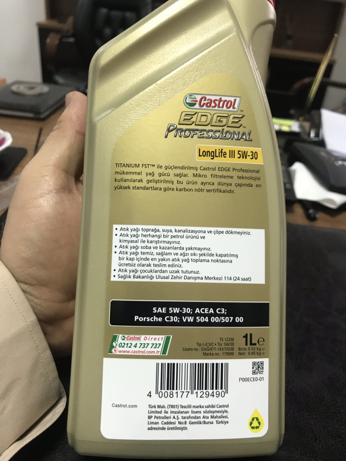

Vw benzinli araçların standart yağı 502-505 standardını sağlayan veeee önemli burası ACEA A3/B4 standardınınsağlayan yağdır . Sserviste konan yağ Castrolün ACEA C3 standardını sağlayan yağdır . Türkiyede maalesef Castrolün ACEA A3/B4 standardını sağlayan yağ bulamazsınız .Hatta başka markalarında zor bulursunuz.
Ayriyeten yağ kutusunun arkasınada iyi bakın . Serviste kullanılan yağın arka yüzü
Yanlış bilgiler veriyorsunuz., En azından Golf Mk7 tsi benzinli araçlar için konuşacak olursak., Benzinli araçlar için VW502.00 veya VW504.00 onayı olan yağlardan birini kulanmak gerekiyor., Castrol 'ün VW502.00 onayı olan yağı Edge C3 olan yağıdır., VW504.00 onayı olan yağıda Edge LL 5w-30 ve Edge Professional LongLife III 5w-30 olan yağlarıdır., Evet Castrol'de VW502.00 onayı olan pek çok Edge yağ var., ancak bunların arasından neden Edge C3 5w-30 veya Edge LL 5w-30 olmalı derseniz., sebebi basit çünkü Volkswagen grubunda Golf, Tiguan Passat, Touareg, Golf R, Audi S3 dahil tüm VW/Audi grubu 5w-30 viskozitesinde yağ kullanılıyor.. (istisnai özel motorlar hariç)

Siz Türkiye pazarında A3/B4 baktığınız için A3/B4 ü 0w-40 olarak bilebilirsin ancak bak bu yağda var diğer ülkelerde tabii  Şimdi, yanlış bilgi verdiğim şeyin ne olduğunu bi söylermisiniz. A3/B4 standardının C3 ten farklı olduğumu , benim yazdıklarımın aynısını yazıyorsunuz ve başınada yanlış bilgi veriyorsunuz diyorsunuz. Neyse . Ben yazayımda siz daha doğrusunu yazarsınız . Benzinli Euro 5 motorlu TSI lerin kitapçıkta tavsiye edilen yağı 502 505 standardını sağlayan yağ ve benim bildiği A3/B4 yağ. Ancak serviler Euro 6 motorlar dahil hepsine C3 504-507 standardında yağ kullanır geçer. Politika ve sanırım belirli şirketlerin servis anlaşması yüzünden deeeeeee A3/B4 standardı 5W-30 502-505 yağıda Türkiye piyasasına giremezzzz
Bak bu yağıda Türkiyede bulamazsınız buda A3/B4 şartlarını sağlayan C3 502-505 ve 5w30 [emoji846]
 Ve sonuç olarak serviste alınan yağın resmini koydum orada duruyor. Diğerleride benim fikrim ve düşüncem. İsteyen önemser isteyen yalanlar.
