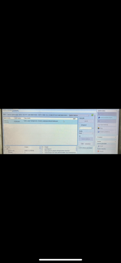

Benimde 2013 1.4 TSI Golf 7 aracım var Aynı problemle karşılaşıyorum Aracı yeni aldım ve 1 hafta sonra EPC Arıza ışığı yanmaya başladı araç turboyu kesip çekiçten düşüyor kontak aç kapa yapınca gidiyor bilgisayara bağladık çıkan arızası paylaşayım sizinle Ustalar turbo değişcek diyip başından salıyor. Trabzondan bi usta turboda sorun yok ona bağlı olan bi parçasında sorun var dedi bilgi sahibi arkadaşlar yardım ederseniz sevinirim. Sizce eski sahibi bu durumdan haberdar bir şekilde mi sattı bana?
selamlar, fotoğraftaki kodu tam göremiyorum ama sanırım p2263 hatası. yaklaşık 3 aydır bende aynı sorunla karşılaşıyordum ve aracım 78 binde. her sabah bu arıza ışığını yakıyor ve araç turboyu açmıyor yani atmosferik yürüyordü ve start stop arızası veriyordu. yaklaşık 5 adet gayet bilgili ustalara gösterdikten sonra hepsi turbonun arkasındaki egzoz manifoldunda problem olduğunu, westegate tarafında bir kapakçık sürekli açık kalıyor ve aracı arızaya düşürdüğünü söyledi. geçen hafta turboyu söktürdüm ve ustaların dediği gibi çıktı. egzoz manifoldunun tamirine 8.500₺ işçilik istediler, aynı parçanın sıfırını getirttik 12000₺ + turbo sök tak işçilik ödeyerek sorunumu çözdüm.

Hocam evet P226300 kodlu arıza benim araçta 105binde dediğinz gibi star stop arızası alıyorum ama aküm iyi değil varta marka ama kırık kısmı var ben ondan dolayıdır diye düşünüyordum dediğiniz parça tek satılan bir parça mı acaba genelde tek satılmıyor diyor ustalar
hocam ilk öncelikle siz aküyü bir kontrol ettirin hatta çok eskiyse değiştirin çünkü o basit çözüm. eğer yine düzelmezse dediğim gibi egzoz manifoldunu değişmeniz gerekebilir ancak arızamız aynı yerden kaynaklanmıyor olabilir. parça tek satılmıyor, sıfır turbo üzerinden çıkartıp gönderirler anca. yani sadece onun üretimi yok.
