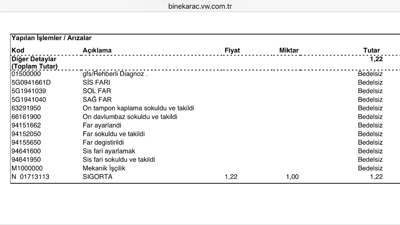

Muhammed Hocam merhabalar., acaba serviste değiştirdikten sonra size verdikleri fatura duruyor mu hocam..? Bu faturaya bakıp bana yeni farların parça numarasını verebilirmisiniz ben bu konuyu bi araştırayım..? Olası nedenlerden birisi de evet farlar değiştiriliyor ama yine eski seri farlardan mı takılıyor önce bunu bir öğrenelim.!! Ayrıca sizin araç üretim tarihi nedir biliyormusunuz bilmiyorsanız ruhsattaki muhayene geçerlilik tarihi den 3 yıl önce ki tarih aracın banttan çıktığı tarihtir..? Ben bu sorun ortaya çıktıktan sonra şikayetler üzerine vw nin farlar da revizyona giderek her üç far tipi içinde (Bi-xenon basic, Bi-xenon plus ve Bi-xenon Top) 2. nesil farları ürettirdiğini biliyorum.., Konunun uzmanı @theGenius Hüseyin hocam yapılan revizyon hakkında daha detaylı bilgileri bizimle paylaşıcaktır.,

İstediğiniz bilgilerin yer aldığı fatura görüntüsünü ekliyorum. Arabam 02/12/2013 tarihinde üretilmiş.

Muhammed Hocamın faturasında 75. Li herhangi bir numara yok. Nasıl anlaşılacak [emoji15] [emoji15]

Muhammed hocam paylaştığınız evrak sanırım iş emri kağıdı..? Mert hocama da sordum o da "sadece" iş emri kağıdı verdiklerini söylüyor

Doğrudur hocam. Faturayı yalnızca 1.22 yazan sigorta için kestiler. Buna da volkswagenim'den ulaştım.
Deniz hocam 75 li bir numara olacak diye bir şart yok dostum., o 75 kod Golf R farının kodu
@MSE @NEWANCE ilk olarak yaptığım kısa bir araştırma neticesinde bu parça kodunda bir far var onu söyliyebilirim :) En azından fatura vs. ihtiyacımız yok gibi kodlar doğru.,
