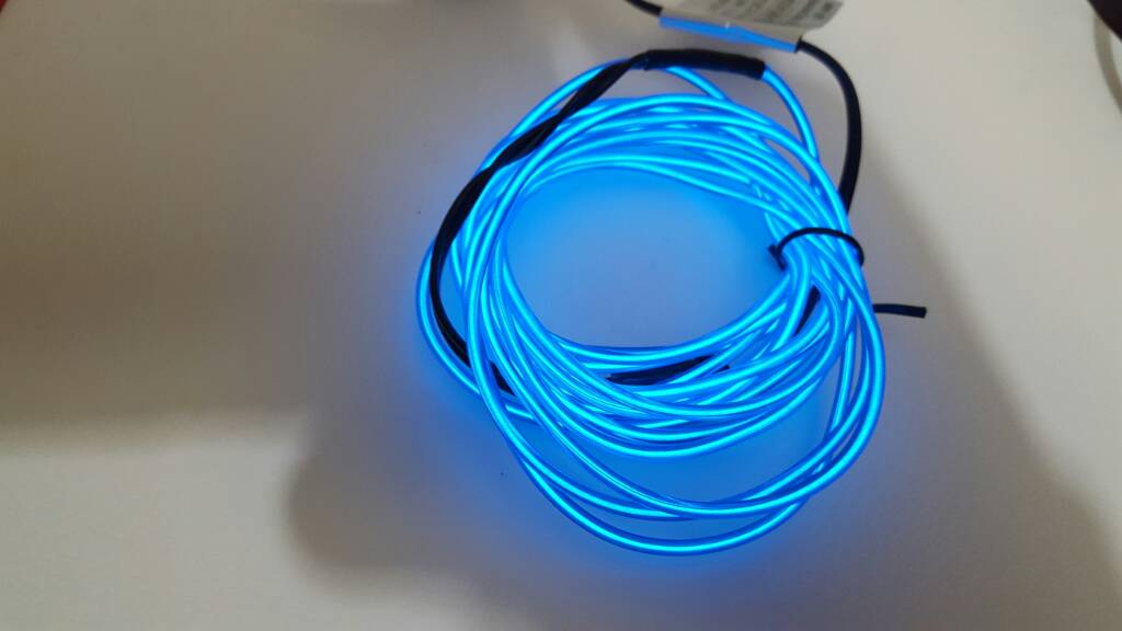

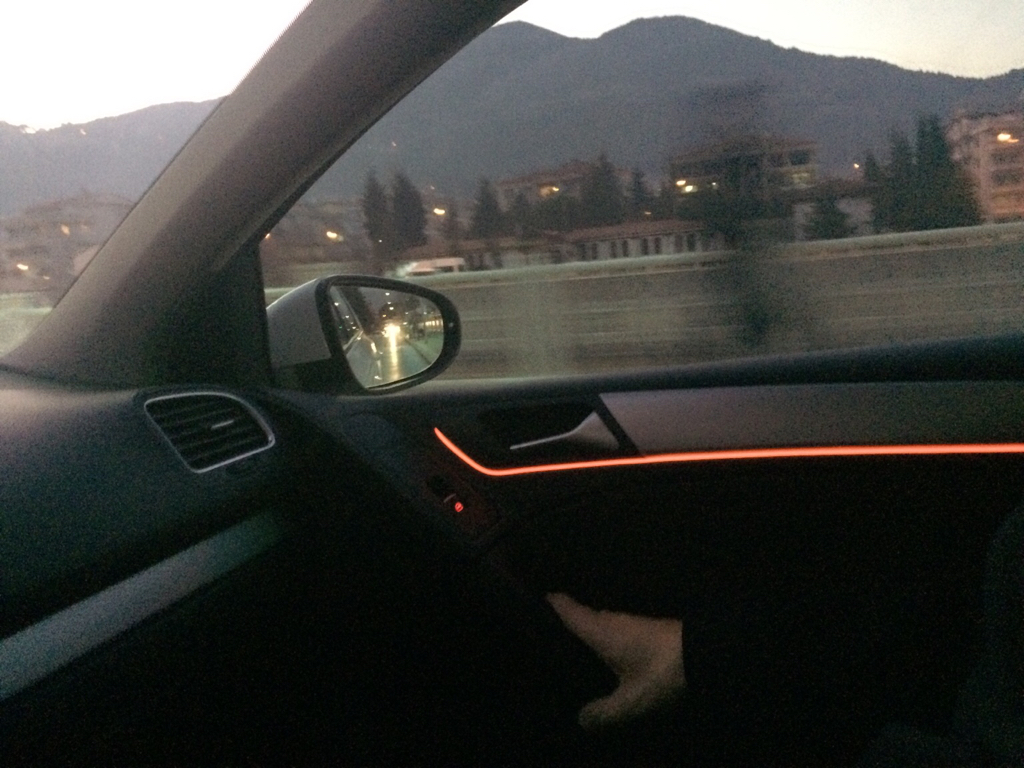

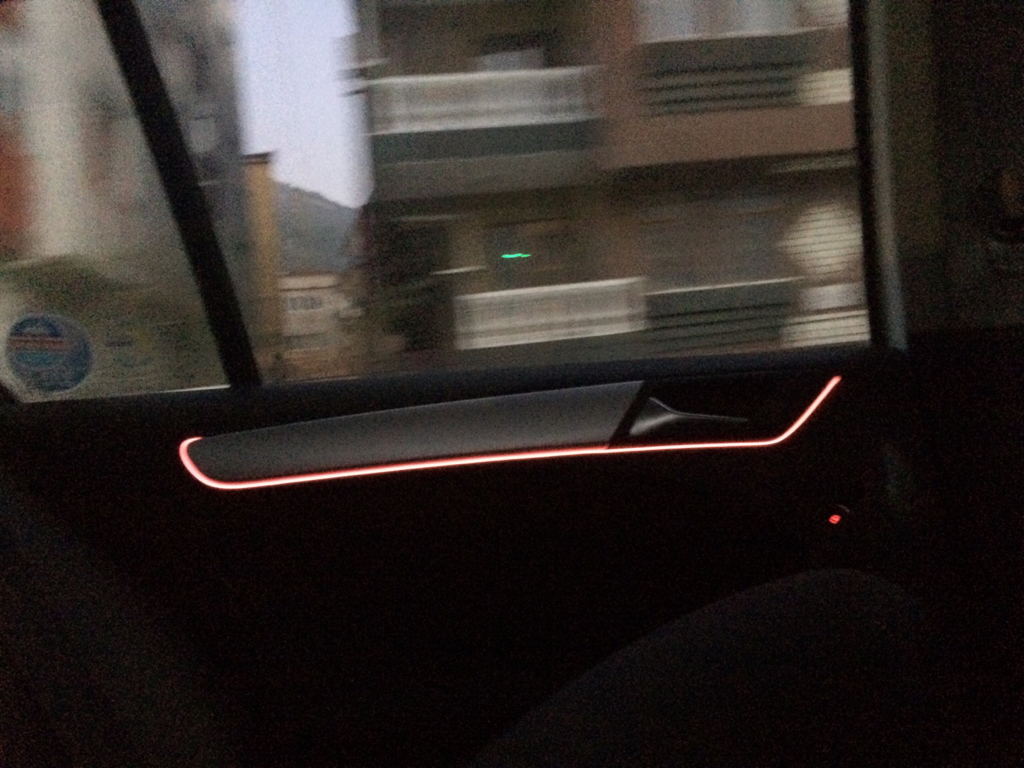

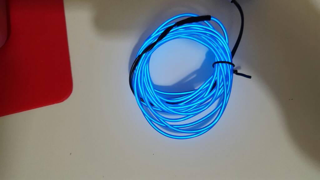

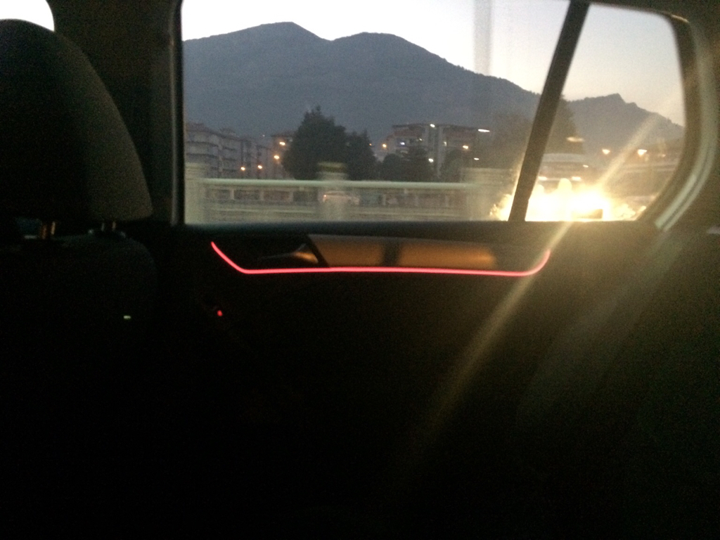

Hocam çok teşekkürler güzel sözlerin için. Özür dilerim biraz geç oldu cevabım. Şimdi kapılarımızda ambiyans ışık var ama ben o dediklerinizden yaptım fakat güzel olmayınca çıkardım. Neden derseniz kısa zamanda o ışıklar bozuluyor yaklaşık 2 ay ömrü oluyor. Güzel olması içinde sökmek gerekiyor özel bi takım kesmeler genişletmeler gerekiyor. (Tabi bu bahsettiklerim golf 7ler için) kapı döşeme ve elektrik çekmek felan canım sıkıldı söktüm ama yapmak isteye ne de bişey demem. Midline araçlar için yapılabilir. Bunun için fiberoptik tellere kaliteli led takılarak uzun ömürlü yapılabilir. Bu konuda ileride güzel bi çalışma düşünüyorum. Bendeki fiber optik ledin resmini aşağıda görebilirsiniz.
