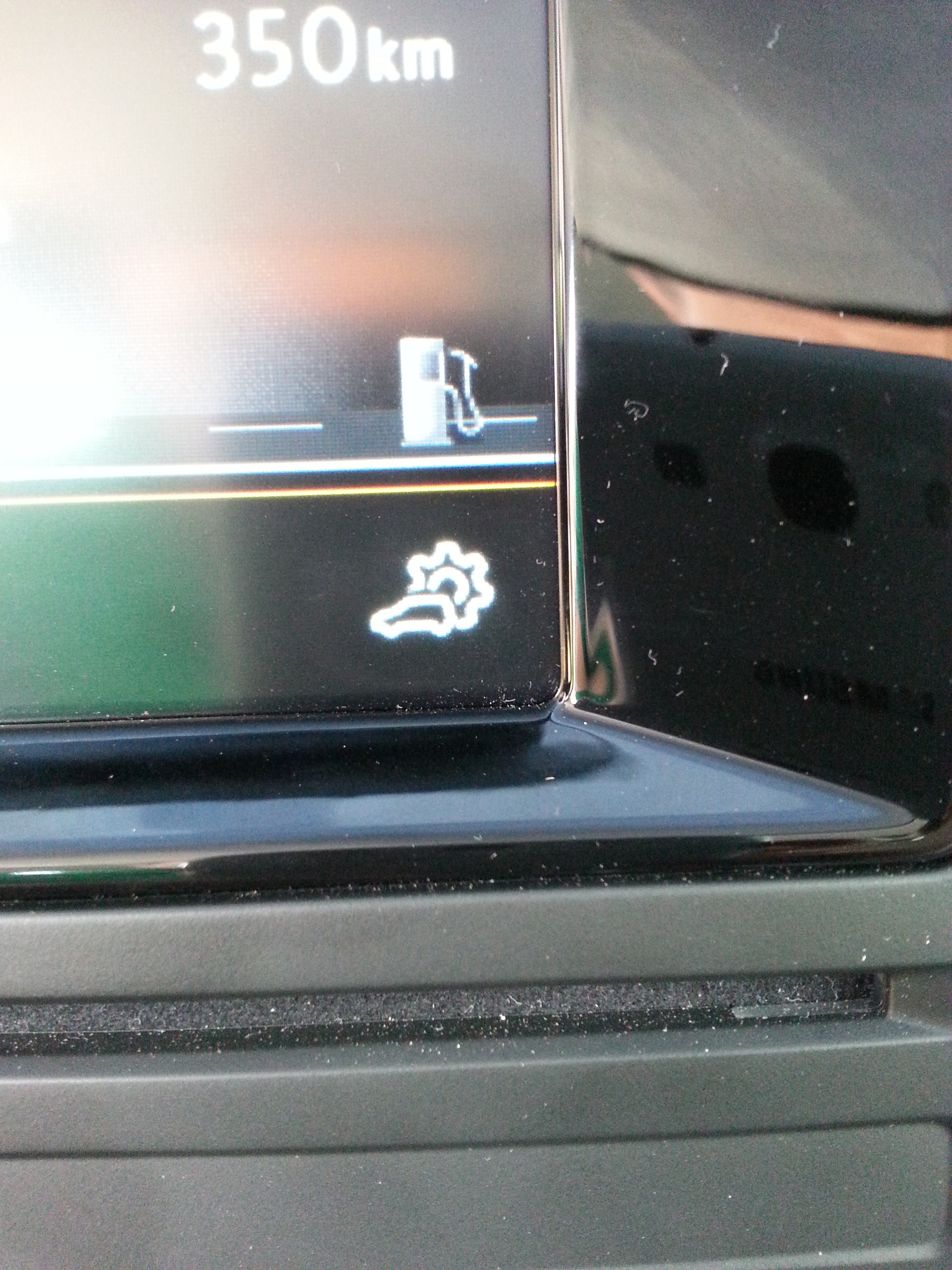

Araç hareket ettikten sonra kapıları otomatik kilitlemesi.
media ekranında sol tarafındaki tuş grubunun en alttındaki Car tuşuna basın
Burada şöyle bir ekran gelecek...
Bu ekranın en sağ altındaki Ayarlar tuşuna basınca
Gelen ayarlar ekranı şöyledir sağ taraftaki kaydırma tuşu ile alta geçince
Diğerlerinin aşağısında bulunan "açma ve kapatma" (resim 5)
Başlığını  seçtiğinizde konforlu kilitleme ayarları dahil hepsi mevcuttur.
