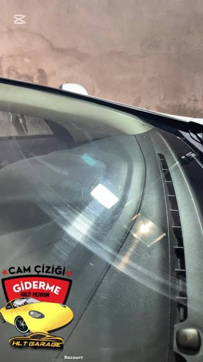

Merhabalar, kışın camlar kapalı seyehat edersem cam hemen buğu yapıyor. Ya camı açıcam ya da AC açıp soğuk hava vermem lazım başka türlü çözülmüyor. Önceden A3 8V kullanıyordum bu kadar sık buğu yapmazdı, yaptıysa da AC açmadan 21-22 derece havalandırma açardım kısık ayarda hemen kaybolurdu hatta tüm kış öyle tutardım hiç buğu sorunum olmazdı.
Arabanın camı yetkili serviste değişmiş, birde camda böyle bir çizik vardı cam pastası ve zımpara ile bir yerde gidertmiştim. Buğu yapmaya ilk başladığında da özellikle eskiden çizik olan yerde aynı şekilde ve camın sağ ve sol kenarlarında yapıyor.
Camıda çok özensiz değiştirmişler sanırım silecek kolları ayarsız/yamuktu iç ayna arkasındaki plastikler kırık ve eksikti. Hepsini ben toparlamıştım. Belki camı değiştirtebilirim işçiliği iyi olan bir camcı öneriniz var mı İstanbul’da? Neden bu kadar fazla buğu yapıyor bu araç? Yan camlarda aynı şekilde. Arabada ıslak ya da su alan hiçbir yer yok.
Vag grubunda iç ısıtma açıkken, hava yönlendirmeyi ön cama yönlendirince klimayı açar ve kuru hava kısa sürede buğuyu giderir. Diğer markalarda var mı bilmiyorum.
Yaz kış hep AC açık tutarım. AC olmadan camlar hemen buğulanıyor. Kıyafetlerdeki ufak bir ıslaklık, insanların nefesi bile aracın içini nemli yapıyor.
Cam değişiminde yeni cam tam oturmamış aralık var hava alıyor ondan buğu yapıyor.
Normalde araçta insan varken ağızdan çıkan nefesle buğu olur.
