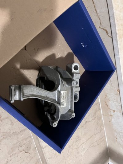

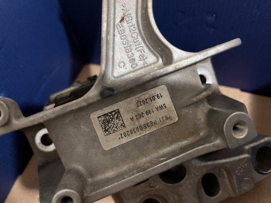

günaydın arkadaşlar bir bilgi paylaşmak istedim: Golf 8 impr. ilk çalıştırmada motorda sert vurma ve Rölentide aşırı titreme yapıyordu. bunun normal olduğunu 3 silindirli arabaların hepsinde olduğu söyleniyordu ancak ben yine de yolcu tarafındaki motor takozunu değiştirdim. fabrikaya üretimini yapan lemforder marka bir parça kullandım.
sonuç: sabah ilk marşta vurma yapmadı. rölentide beklerken arabada 1.0 motor olduğunu hissetirmedi bile. konforlu bir sürüş için bu değişikliği yaptım.
