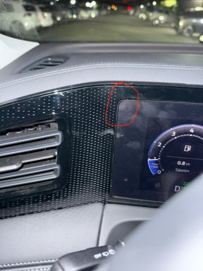

Bugün test sürüşü yaptık ses dijital göstergeden geliyor söküp izolasyon yapmayı önerdiler biraz arada kaldım.
İşaretlediğim köşeden geliyor 1200-1300 devir orada rezonansa girip titreşim sesi yapıyor. O köşe diğer köşelere göre hareketli parmakla basınca hissediliyor çerçevede bi gevşeklik var. Sıcak havalarda böyle bir sıkıntım yoktu. Sökme dışında bir alternatif fikir ne olabilir?

Sökerken ne kadar dikkatli olurlar acaba? Bi yeri yapayım derken başka yere zarar verirler mi? Bendeki ses de bunları düşündürüyor. Servise gidicem ama işte inşallah bi yerleri sökmeden bulup müdahale edebilirler.
