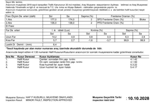

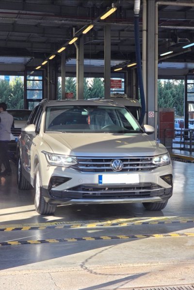

Bugün ilk muayenemizi olduk.
2 hafta önce yetkili serviste far ayarı yapılmasına rağmen kısa ve uzun hafif kusur demeleri komedi gibi.
Ön camda şeffaf film olmasına rağmen yazıldığını ilk defa gördüm. İl ile şubeden şubeye değişiyordur belki de. Bir sonra ki muayeneye kadar söktürünüz diyor.
Muayene yapılan şehir Ankara.
Önümüzde ki yıldan itibaren Turka gelince bakalım ne olacak

Hayırlı olsun…
Ön cam için eskisi gibi esnek değiller iyi geçmişsin…
hafif kusur yazsa ne yazmasa ne önemli olan sonuc

Raporda açık ve net belırtmısler
Tescil kaydında yer alan araç numarası okunabılır durumda degıldır dıye
Demek kı ön camda kı film den okunamamıs

sigortacıya sordum evet dedi. bir seyi de bilme be kardesim
motor numarası farklı hocam ön camdaki şasi numarası. onu sallamıyorlar. far ayarını ve cam filmini de %90 herkese yazıyorlar.
Lazerli far ayar cihazlarındaki gibi, lazerle terazileme işlemi yapamadıkları için bütün araçların far ayarları hatalı çıkıyor tüvtürkte. Direk cihazı farın önüne alıp far ayarına bakılmaz. Cihazın araca tam dik konumda bakması gerekir. Bunu da lazerle terazileyerek yapabilirsiniz. Kendi bilgisizliklerini ve teknik yetersizliklerini millete kusur olarak yansıtıyorlar. Tüvtürkte ki, zeminde sabit ray üzerinde hareketli cihazlar eski nesil 90'ların teknolojisi.
Merak ediyorum; muayeneden hiç farları hatasız geçen oldu mu? Bence bu adamların far ölçüm makinaları bozuk. Üretim bandından yeni çıkan aracı bile soksan onun farına da kusur bulurlar
Far cihazı paralel yayda gidiyor ancak araç farları cihaza paralel olarak hizalayamıyorlar. Makine doğru göremez vallahi.
Camda ki şaşe numarasını diyorsanız filmle alakası yok ki hocam. O kısma kadar film çekilmiyor diye biliyorum.
Motor numarasını nasılsa okuyamıyorlar anlamıyorum. Araç her yeri temiz olsada. 😪
Muayene de, Ön cam filmini herkese yazıyorlar mı? Bir sonra ki muayene bakalım nasıl olacak
Motor no kolay okunabilen bir yerde değil sanırım ondan.
Film konusunda yasada koyuluk sınırını deseler herkes rahatlayacak, ona göre yaptırırız milletçe.
