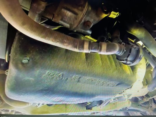

Herkese merhaba keyifli forumlar dilerim
Benim aracımda yağ karterine takılı halde bi keçe tarzı bir şey vardı yalıtımlı 2-3 bakım önce yerindeydi ama şu an yok artık yürüttüler mi yoksa düştü mü bilmiyorum onu nereden bulabilirim parça kodunu bilen var mı?
(benzinli araçlarda yokmuş sadece TDİ motorlarda varmış)bbb4e2cf-9b82-432a-ab55-f4a17a3d87e7.jpg
Karter koruma yok mu araçta, nasıl düşsün?
Aracınız tamire çok girdi çıktı gördüğüm kadarıyla. Birinde araklanmıştır muhtemelen. Sanayi zaten malum, yetkilide de parça değiştirme, çalma falan oluyor. Başımıza geldi.
Benim araçta bir ara yağ kaçağı vardı. O keçe tamamen çamur olmuştu. Yağ değişimi sırasında çıkarıp atalım böyle hararet yaptırır felan dediler. Bende tamam dedim. Ne kadar doğru bilmiyorum. Ama önceden çok uzun yokuşlar hızlı çıkınca yağ sıcaklığı 120 yi buluyordu. Artık 115 görüyorum en fazla. Ama havalar serin ondan da olabilir.
Hararet ve yağ sıcaklığı açısından negatif etkisi olan bir parçadır bu. Tecrübeniz doğrudur.
Bunun için bunu söküp ekstra hava kanalları açılıyordu parça üzerinden.
Ya da yan sanayi olarak ekstra hava kanalları versiyonları satılıyordu.
Krank keçesi yağ kaçırıyor belki yağlandı diye söküp attılar ama söylenmesi lazımdı bildiğim kadarıyla motor sesini azaltmaya yardımcı oluyor. parça kodunu bilsem alıp takarım
