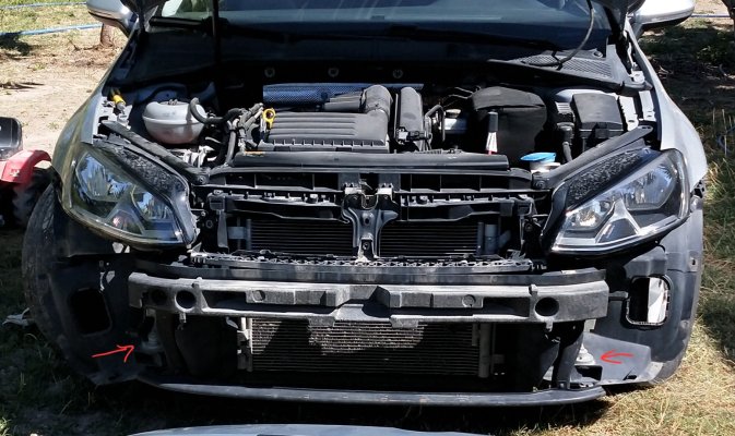

Golf 7.5 aracımın kornalarından biri bozuldu HELLA 3FH012010-021 modelinden kornayı aldım. Ancak en kısa şekilde nasıl değiştirebilirim. Bu konuda yabancı siteler dahil bir bilgi bulamadım.
Ya da tamponu sökebilirsiniz 😅
Yeri zor yerde, o yüzden birşeyler sökmeden ulaşamazsınız.
2 tane var, belki biliyorsunuzdur ama yine de yazayım.
    388.9 KB · Görüntüleme: 16
Tekeri söküp davlumbazı biraz gerdirdim kolaylıkla değiştirebildim. Çok da işi yokmuş aslında
