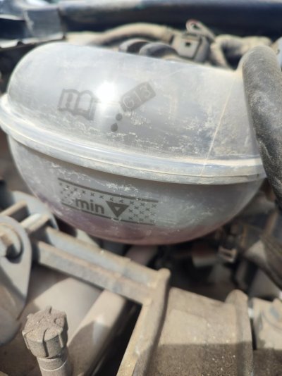

1000181520.jpgselamlar 2017 1.0 TSI golf sahibiyim. Soğutma sıvısı belirgin şekilde azalmış. Olmasıgereken seviye min yazan kutucuğun arası mı? Max yazmadığı için nereye kadar doldurulmalı anlamadım. Ayrıca saf su mu eklemeli yoksa G13 ya da G12EVO mu eklemeliyim? Konsantre olanlardansa hazır kullanıma uygun eklemeyi düşünüyorum. Yardımlarınız için teşekkürler
Ben üstteki siyah çizgiye kadar ekliyorum.G12 evo varsa eklerdim.Ama bu kadar az eklemede önemsiz bence.Shellden aldığın konsantre kırmızı antifriz ile saf su+antfrizi aynı oranda ekleyebilirsin.

Max. çizgisi taralı alanın en üst kısmındaki siyah çizgidir.
Araca uyumlu olan antifriz G13 tip antifrizdir.
G13 antifrizlerin üretimini çoğu marka durdurduğu için (kullanıma hazır) olanları bulmanız zordur. Elinde halen olan satıcılardakiler ise uzun süredir elinde kalan eski tarihli ürünlerdir.
Örneğin Motul Auto Cool G13 (ultra versiyonu olmayan - kullanıma hazır olan versiyonu) bu ürünü internette satıcılarda bulabilirsiniz ancak ürün 3-4 yıl öncesinden üretimi durdurulduğu için raf ömrü dolmuş eski tarihli bir ürün satın almış olursunuz.
Yapmanız gereken Liqui Moly KFS 13 (G13) bu ürün konsantre olanlardandır. Nu üründen satın alıp.

TEMİZ bir kapta veya bir su şişesinde (pet su şişesi işinizi görür), 90-100 ml antifriz ve 90-100 ml. saf su hazırlayıp (motor soğukken ve araç düz bir zemindeyken) max. çizgisine kadar ekleyiniz. (Kullanacağınız kap ve pet şişe gerçekten temiz olsun, sadece su içilmek üzere kullanılmış bir kap veya pet şişe olsun.)
Not: motorun soğuk olması ve aracın düz bir zeminde olması önemlidir.
VEYA arabanın 9 yaşında olduğunu hesaba kattığımızda, antifrizin donma seviyesi zaten en optimum durumda olmadığı için, 1 kereye mahsus konsantre antifriizi (sulandırmadan) ilave edebilirsiniz. Ancak bunu sade 1 kereye mahsus yapınız..!!
9 yaşındaki araçta antifrizin donma noktası biraz zayıflamış olduğu için saf antifrizi 1 kereye mahsus saf olarak ekleyerek donma noktasını iyileştirmiş olursunuz.
1-2 sene sonra da antifrizi komple yenileyerek, G12 EVO tip antifrize geçmenizi öneririm.
VW/Audi grubu araçların en son nesil antifriz tipi G12 EVO tip antifrizdir.
Ancak bunun için eski antifriz boşaktılıp, sistemi saf su ile temizleyip, ardından %50 G12 Evo / % 50 saf su şeklinde yeni antifriz dolumu yapılır.
Dikkat sanayide ustalar veya satıcılar size abi G12+ ile G12 Evo aynı ürün diyebilirler, itibar etmeyiniz bu iki ürün farklı ürünlerdir, ve G12+ bizim araçlara uyumlu değildir..!!
