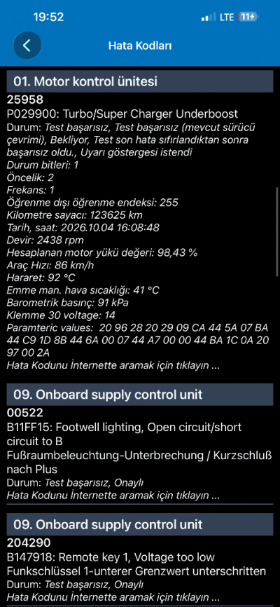

Dün öğlen aracı 20-25 dklık bir araç kullanımdan sonra birden kızdırma uyarısı yanıp sönmeye başladı, araç kendini limp moduna aldı ve çekişten düştü. Bu şekilde 3-4 km kullanmak zorunda kaldım garaja girip kontak açıp kapatınca uyarı gitti araç eski haline geldi. Vlink ile hata arattığımda ekte yer alan turbo hatalarıyla karşılaştım.(Aracıma Ankara’da güvenilir piyasa isim yapmış bir firmadan Stage 1 yazılım attırmıştım bundan bir ay önce.) car scanner ile deneme sürüşlerimde arabanın gerçekleşen basıncı 1.5-1.6 barın üstüne çıkmadı ama çekişi gayet kuvvetliydi. Dünden bu yana 50-55 km yol gittim ama sorun tekrarlamadı. Aynı sorunu yaşayan var mı?
