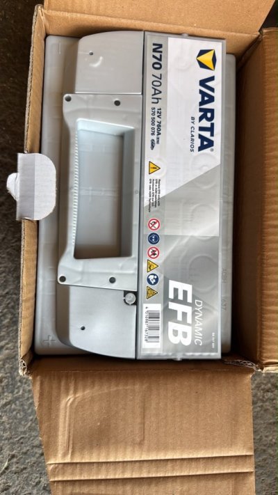

Dıl72 ‘lik akünün sizin aracınızla ilgiisi yok,
Aracınızın aküsü %90 ihtimalle 60 Ah veya %10 ihtimalle 70 Ah ‘tır.
Standart akü değil, EFB tip akü almanız gerekir şarttır..!!
Önce kaputu açıp akünizün Ah feğerine bakınız.
Varta EFB 60 Ah (N60 kodlu)
veya
Varta EFB 70 Ah (N70 kodlu)
Kaputun altındaki mevcut akü kaç Ah ise ona göre akü alınız. Tavsiye olarak Varta en iyisidir.

Aracınıza en uygun akü budur.
veya

Obd2 cihazın varsa akü şarj durumunu kontrol edebilirsin ama arkadaşın üstte resmini attığı aküyü al kesinlikle değiştireceksen
