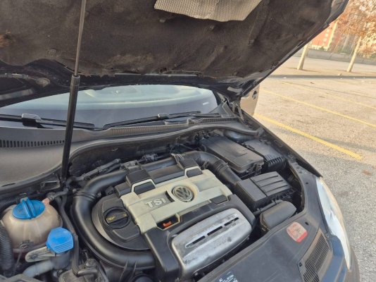

Herkese selamlar. 1.4 tsi golf'ümde bir sorun yaşıyorum ama her zaman değil, olunca da can sıkıyor hâliyle.
Araçla hareket ettim, 2'ye attım, hafif gazla hızlanayım dediğimde araç nefes alır verir gibi sarsılıyor, gazdan ayağımı çekmişim ve geri basmışım gibi tepki veriyor. Bunu sadece 2. Vitese attığımda değil 3 veya 4. Viteste de yapıyor ama genel olarak 2'de fark ediyorum. Kabinde sarsılıyorum bayağı.
Ayrıca özellikle 2. Viteste hafif gazda sabit ilerleyeyim dediğimde araç sallana sallana gidiyor gaza biraz fazla basmayınca gitsem mi gitmesem mi modunda gibi.
Bujiler en fazla 10 bin, bobinler de en fazla 25 bin km önce yetkili serviste değişti. Özel servise götürdüm başka bobin bujiyle denedi durum aynıydı zaten 0 sayılır iki parça da ve orijinal servis malı. Triger de 25 bin km önce yetkili serviste değişti.
Sorun neden olabilir acaba, acemice düşüncelerim hava kaçağı veya şu map maf sensörleri vs var ya onların temizlenmesi gerektiği yönünde ama bilemiyorum, sizlere danışmak istedim.
Performanslı kullanımda hiçbir problem yok, gaza hafif sert basınca da sorun yok, hafif gaz verip hızlanırken ve sabit hızda ilerlerken sorun yaşıyorum. Bilgilerinizi paylaşırsanız çok sevinirim. 😊

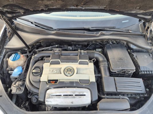

Hocam burada genellikle herkes ezbere konuşuyor. Aynısı başıma geldi. Kimsede yardımcı olmadı. Tsi pompası (yüksek basınç pompası) var akünün sol tarafında. Hortumlarını sök balata spreyiyle ve bir iğne yardımıyla temizle. İçinde kurum birikiyor. Kranka bağlı bir parça. Sökersen sente kayabilir. Sadece hortumları söküp yaptım ben. Kaput altı foto atarsan işaretleme yapabilirim.
