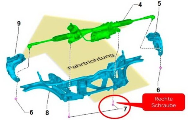

Sorunun Nedeni: Direksiyon mekanizmasında bulunan bir cıvatada korozyon veya kırılma riski tespit edildiği belirtiliyor. Bu durum en ağır senaryoda sürüş esnasında direksiyon kontrolünün tamamen yitirilmesine yol açabilecek hayati bir risk oluşturabiliyor.
Etkilenen Bazı Modeller: Küresel açıklamalarda belirli üretim tarih aralıklarındaki (genellikle 2013 - 2024 yılları arası) Golf, Tiguan, Touran, Golf Variant, Caddy ve Audi Q3 ile bazı Seat/Skoda modelleri bu risk kapsamına giriyor.
Söz konusu cıvata aşağıdaki şemada 7 numara ile belirtilen.
Henüz global ölçekte bir aksiyon yok. Temel nedeni de 4 milyon cıvatanın tedarik sorunu.
Bir de not: Sistemde dört cıvata var ama söz konusu olan sürüş istikametinde sağda olan, daha kısa olduğu için yuvada tuzlu su birikiyor ve korozyon sonucu aşınmaya neden oluyor. Yani kışın tuzlanan yollarda seyir yapmak zorunda olmayanlar için risk daha düşük.
