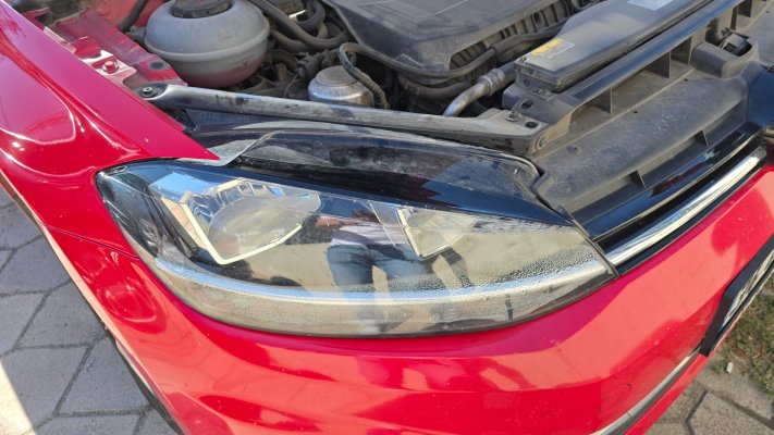

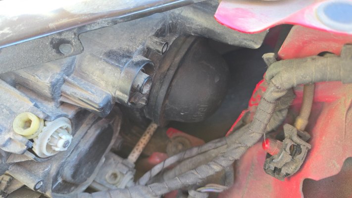

Arkdaslar merhaba 1.5 tsi 2020 model aracimin sağ fari su kaçırıyor gorunurde catlak yok ampul contasida saglam görünüyor. Nerden su aliyor olabilir daha once tecrübe etmiş arkadaslar var mıdır? 1000097633.jpg1000097634.jpg
Ufacık da olsa çatlak vardır siz göremiyorsunuzdur.
Şimdi havalar da soğumaya başladı bu nem, tüm kış ve bahar boyu farınızda olmaya devam edecektir. Yani tek seferlik iyice kurutayım demek manasız. Aracı yıkadığınızda veya yağmurlu havalarda geçmeyecek halde nemlenme olacaktır. Tabii dilerseniz güzelce içini dışını 1 seferlik de olsa kurutun bir daha başlayacak mı başlamayacak mı gözlemleyin.
Far camı tamiri yapan bir yer bulup çatlak kısma işlem yapılmasını tavsiye ederim. Zamanla nemlenmeye bağlı olarak far soketlerinde oksitlenme yapıyor.
Anladim hocam teşekkür ederim dediklerinizi uygulayacagim bakalim ne çıkacak.
