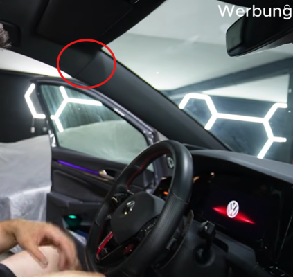

Merhabalar,
Araç için kamera aldım, kabloyu ön tavan döşemesinden sağ ön direğe, ordan da paspas altı veya torpido arkasından çakmaklığa geçireceğim.
Fakat ön direklerde airbag olduğu için ordan arkaya geçirirken arkasından dolaştırmak gerekiyormuş sanırım. Direk döşemesini sökmeden yapabilir miyiz bunu tecrübesi olan var mıdır
Direk döşemesini hiç sökmeyin, lastik fitilin altından kenardan içeri itiniz
Bahsettiğiniz kısma ulaşmak için görselde işaretlediğim birleşimin içinden yönlendirmek lazım diye anlıyorum hocam doğru mudur, üstünden yönlendirince airbag'in önüne geçeceği için doğru olmaz diye düşündüm.
Evet oradan geçmiştim ben. Plastik birşeyle hafiften içeri ittirmek yetmişti. Sonra da plastik fitilin kenarından devam edip aşağı inmiştim.
