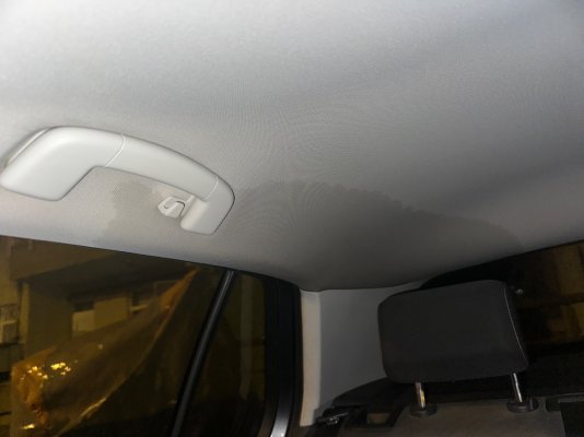

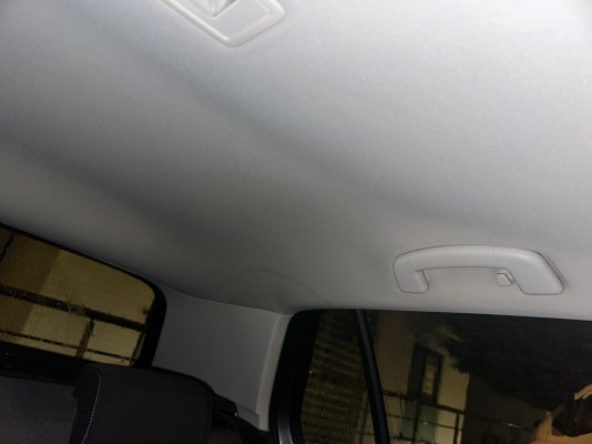

Aracım arka üst 2 yandan su almıştı sunroof kanallarını temizlettim düzelir dedim ama bu sabah baktım tekrar su almış başka nereden alabilir sizce?
Bagajı açtığında tam karşında 2 tane körük var. Kuvvetle muhtemel körükler daha önce söküldüyse oradan almıştır. Ayrıca logonun tahliye hortumu da bazen işlevini kaybediyor. Bagaj kapağındaki ana plastiği söküp ona da bakmanız lazım.
Asıl problem bunlar değil basitçe çözülür.
Stoplardan ve havalandırma menfezlerinden bagaj havuzuna su aldığı durumlar da oluyor.
Merak etme hepsinin çözümü var.
bagaj kapağını açınca 2 tane körüklü hortum var onlardan birinin yuvaya oturan dişlisi kırıktır, yapıştırmakla uğraşmayın yenisini temin edin.
sakarya/onur elektronik'te vardı 0539 792 01 22
