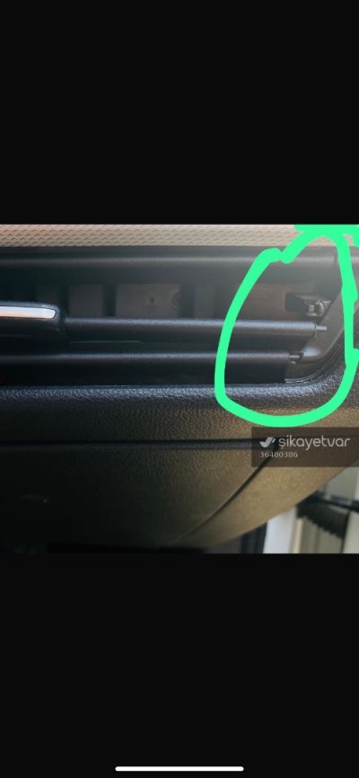

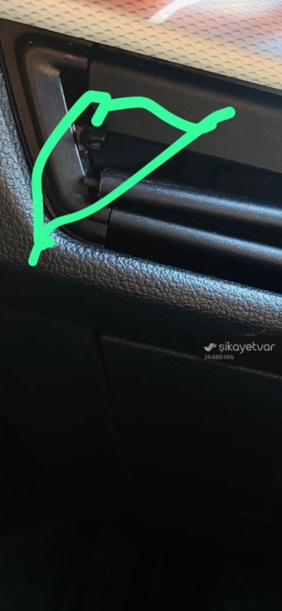

Fotoğraflar var mıydı acaba kırılan parça ile ilgili? Tam neresinden, nasıl deforme oluyor acaba?
Ne yazık ki kendi aracımın fotoğraflamasını yapmayı unutmuşum, ancak internette araştırma yaptığım esnada rastladığım fotoğraflardan buraya bırakıyorum nereden bahsettiğimi anlamanız için.
