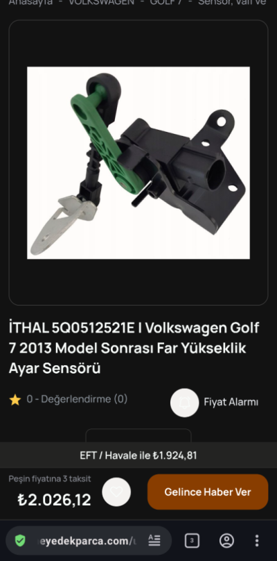

Selamun Aleyküm aracım 2018 golf highline 1.4 tsi arabamda 3cm eibach spor yay vardı stok yaylara döndüm şöyle bir sorun var farlar dağı taşı aydınlatıyor bu ayar kendi kendine bozulabilirmi ne yapacağımı şaşırdım aşırı yukarı aydınlatıyor karşıdan gelen kör oluyor aracın duruşunda falan sorun yok aracın önü falan havada değil yani anladım gitti yardımcı olabilecek fikirlere açığım beni aydınlatırsanız sevinirim hocalarım.
Arkada şöyle bir sensör olması lazım.
Muhtemelen arka yayı sökerken bir şekilde temasla düzeni ayarı bozulmuştur.
