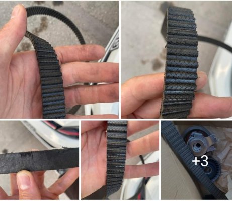

Arkadaşlar merhaba 1.4 tsi 125 hp czc 2016 model aracımın daha önce triger kayışı değişmediği için bugün 105 binde triger kayışını değiştirttim.
Üzerinden çıkan orjinal kayışın dış kısmında gözle görülür bir yıpranma yoktu ama iç kısımda kılcal ve yer yer geniş çatlaklar oluşmaya başlamıştı.

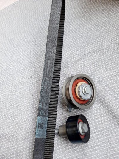

4 ay önce yetkili serviste değiştirdim 2015 113 bin km de,
hocam benim araç 2014 model kmlerimiz yakın sayılır benim araçta 97 binde senin canlı gördüğüne göre bu km de değişime gerek var mı?
120 binden önce değiştirmiycektim, servis danışmanı aklımı çeldi, çıkan kayışta yıpranma belirtisi yoktu, gergi rulmanları ise yeni gibiydi, 150 bini rahat görürdü, 2013 golf 178 binde ilk trigerini değiştiren bi arkadaş vardı golf grubunda,kayış yıpranmaya başlamıştı artık, tam zamanında değiştirmiş,
