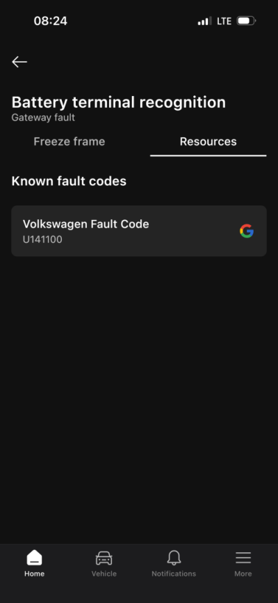

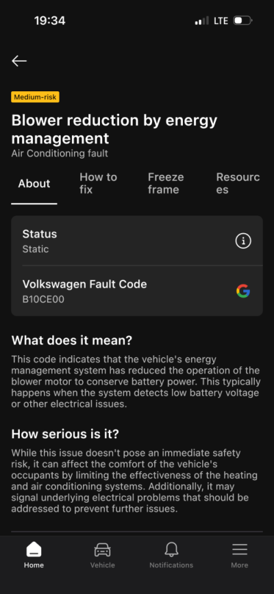

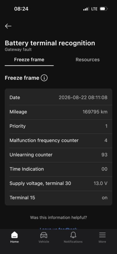

Selamlar, 2015 Golf 7 1.6 TDI manuel aracımda bir süredir ara ara start-stop devreye girmiyordu. Normalde isteyeceğim bişeydir ama rölanti devri de 1000 devirde seyredip orta ekranda start-stop arızası / aracın çalışması gerek gibi uyarılar gelince önce çevreyolunda bir süre aracı devirli kullanıp daha sonra OBDeleven'dan hata kodlarına baktım.
Kül durumum normal 1000 devir rejenerasyondan ötürü olmuyor ama araçta U141100 "Battery terminal recognition" gibi bir hata geliyor, silince gidiyor ve rölanti devri daha sonra normale döner gibi oluyor. Aracı biraz kullandıktan sonra tekrar rölantinin 1000 devirde olduğunu farkediyorum ve bu hata geri geliyor. Buna bağlı olarak ara sıra da "Blower reduction by energy management" gibi bir hata geliyor ama bu o kadar sık gelmiyor silince bayağı bir süre gidiyor klimada bir sorun da yaşamıyorum.
Daha önce benzer bir durum yaşayan oldu mu? Yabancı forumlarda akünün eksi kutup başındaki bir sensörden bahsedilmiş sanırım Hella üretiyor şu an 4-5 bin tl gibi bir fiyatı var ama pek bu sorunu yaşayan da göremedim gereksiz yere sensörü değiştirmek istemiyorum. Sensörün soketi gözle bakınca sağlam gibi duruyor oturmasında vs. bişey göremedim.

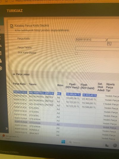

O parçanın servis fiyatı 20 bin civarı,yakın zamanda sormuştum,sonra piyasadan çıkma 6 bine buldum,fakat benimki arızalı değilmiş,bendeki problem farklıydı ben bu parçadan olabileceğini düşünmüştüm sorun başka yerden çıktı.Şuan elimde birtane orjinal çıkma var 5 bine verebilirim,iade garantili.Yani işiniz çözülürse ne ala,yok problem başka birşeyden çıkarsa parçayı iade alırım.Bendeki parça numarası:5Q0915 181G
Aşağıyada servisten aldım fiyat teklifini bırakıyorum,piyasada satılan 6-7 bin bandındaki ürünler yan sanayi.
Sizin ürünün parça numarasını eksi kutup başını aküden ayırarak sensörün altındaki etiketten görebilirsiniz.

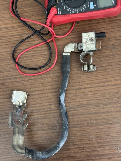

Tekrardan selamlar, bu hafta bu sorunu çözdük. Fotoğrafını eklediğim akünün eksi kutup başındaki sensör için sigortaları ve tesisatı tek tek kontrol edip bir sorun göremedik. Başka bir araçtan sensör denediğimizde ise sorun çözülüyordu. Parçanın güncel servis fiyatı olarak 26 bin lira talep ettiler, parçacıdan orijinal olmadığını düşündüğüm yine de bir ihtimal Hella üretimi olabilecek sıfırını 5 bine alıp taktık. Asıl sıkıntım olan rölantimin 1000 devirin üzerine çıkması da çözülmüş oldu. Kolay gelsin 🙃
@Turhan hocam selamlar, ustam parçacıdan aldığı bu parçayı bu araçlarda daha önce de kullandığını ve sorun yaşamadığını söylediği için çıkma olanı almadım, yine de haber verdiğin için teşekkür ederim 🙏

Birde tavsiye bırakayım:Bu bahsi geçen sensörün bozulmasına en büyük sebep/etken araca bağlanan yanlış akü takviye adımları olarak gösteriliyor.Yani takviye esnasında önce ARTI kutup başı,sonra EKSİ!Sökerkende önce EKSİ sonra ARTI yapılması lazım,aksi taktitde sensör bozulabiliyor!
