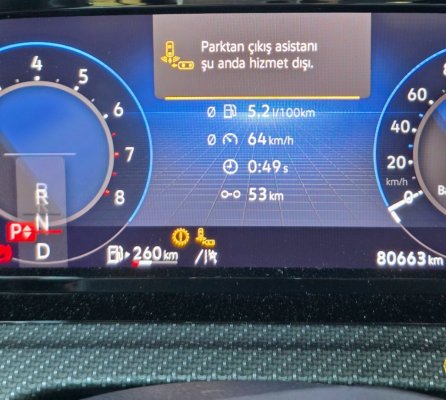

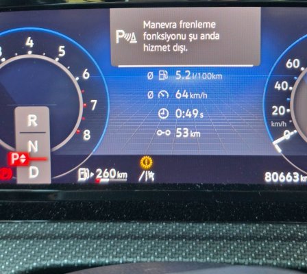

Geçtiğimiz haftalarda MK8 aracımda seyir halindeyken başlıkta da bahsettiğim 2 arıza ışığı yandı. Havanın yağışlı olması nedeniyle ya park sensörü ya da kör nokta sensörüne sıvı teması olabilir diye düşünmüştüm.
Arka park sensörleri devre dışı kalmıştı. Fakat geri geri nesneye yaklaşıp tam sensör ötecekken arıza ışığı yanıyordu. Yani aslında sensör devredeydi ama şöföre uyarı veremiyordu.
@Atesci kardeşim ve @GolfTutkulu üstadım arka hoparlörleri kontrol etmemi söylediler. İlk başta alakasız gibi gelse de sorunun kaynağı tam da burasıydı. Araç park sensörü yaklaştığı köşedeki hoparlörden ötemediği için arızaya düşüyor ve sensörleri komple devre dışı bırakıyor :)

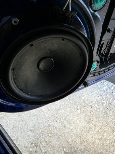

Balance-fader ayarıyla arka hoparlörleri dinlediğimde sağ arka hoparlörün gittiğini anladım. Söküp baktığımda bir sıvı teması veya deforme göremedim. İletişime geçtiğim yerler kronik olduğunu ve belki bi haftada 10. Golf olduğumu söylediler.

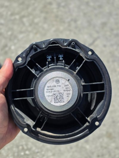

Sökülmeden sağında solunda parça kodu aradım ama hiçbir şey yazmıyordu.
Golf 8 arka hoparlör ve parça kodu
Bozuk olan arka hoparlör değişimiyle arızalar gitti.
