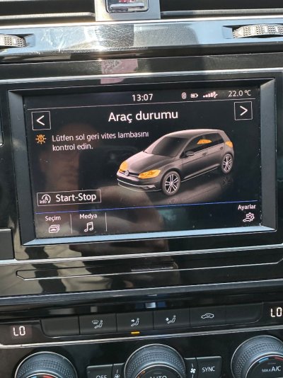

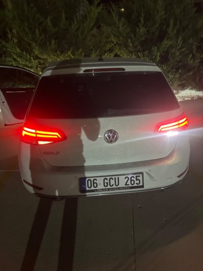

2017 golf 7.5 comfortline aracımda sol geri vites ledi arıza ışığı yanıyordu. Görselde de görüleceği üzere patlamış sanırım. Uygun ampül tipi nedir? Golf 7 kasalardan farklı sanırım. Ayak altı ledleri de değiştirmek istiyorum çok sönük yanıyor aynı şekilde bunların ampül tipi nedir sadece ampül değiştirebilir myiim yoksa modül komple mi değişyor?

Arka stopta değişecek herhangi bir ampül yoktur, modül (devre kartı) değişimi olur.
Eğer modül fara entegre ise komple stop değişmesi gerekir, bu kadar kısa sürede arıza yapması acaba içeriye su mu şüphesi doğurur,
Ayak altı led aydınlatması Media ekranından ışığın şiddeti ayarlanabilir ama çok şiddetli ışık yayan bir aydınlatma değildir. Ayak altı led aydınlatma da modül (devre kartı) şeklindedir.

O zaman öncelik yetkili servise gitmek fiyat almak lazım.
Bu devre kartı tamir işlerini seven birisinin eline geçse lehimle sök tak falan yapabilir belki.
Sizin dikkat çektiğiniz nokta da önemli su vb bir dış etken var mı yok mu ona göre önlem almak da önemli.
Bir aklıma gelen nokta da geri vites kablosu hasarı olabilir mi? oldu.
O yüzden şuan sorunun nereden kaynaklandığını bulmadan hareket etmek de ek masrafa yol açabilir.
Teşekkür ediyorum hocam yönlendirme için. Önce sebebini bulmaya çalışayım sonra servis yolu görünüyor.

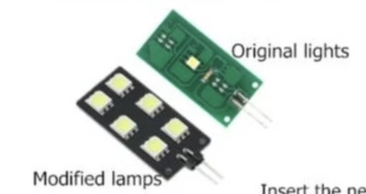

Ayak altı ledini ben değiştirdim değişimi çok çok basit 5 dk sürecek bir işlem.
Ayak altı ledini eğer farklı bir renk takmayacaksanız mecbur servisten almalısınız çünkü diğer türlü bulmanızın imkanı yok orijinal olarak. Bulsanız da servisle aynı paraya veriyorlar.
Ancak ayak altı aydınlatmada bilmeniz gereken bir detay var ;
2016 model yılı öncesi golflerde iç aydınlatma ve ayak aydınlatma ışıkları beyaz renk olarak yanmaktadır
2016 ve sonrası için golflerde de iç aydınlatma ve ayak aydınlatma ışığı biraz daha mavimtrak şekilde yanmaktadır. Ve bu aydınlatma 2016 öncesi kadar CANLI GÖRÜNMEMEKTEDİR. Biraz daha az parlaklığa sahip.
Her ne kadar yetkili servise gidip şasi numarasına göre sipariş verseniz bile büyük ihtimalle saf beyaz şekilde yanan ledlerden verilecek size. Sizin de aydınlatma grubunuz mavimtrak şekilde yanan beyaz olduğu için renk farkları oluşabilir.
