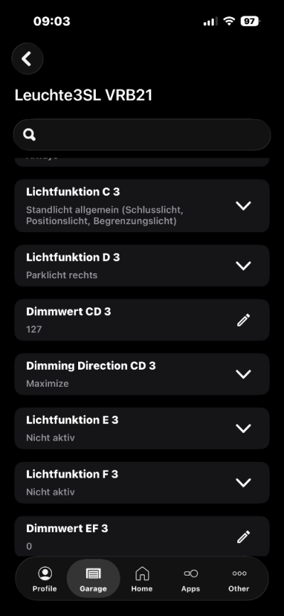

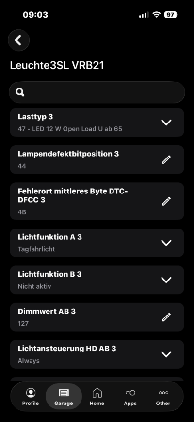

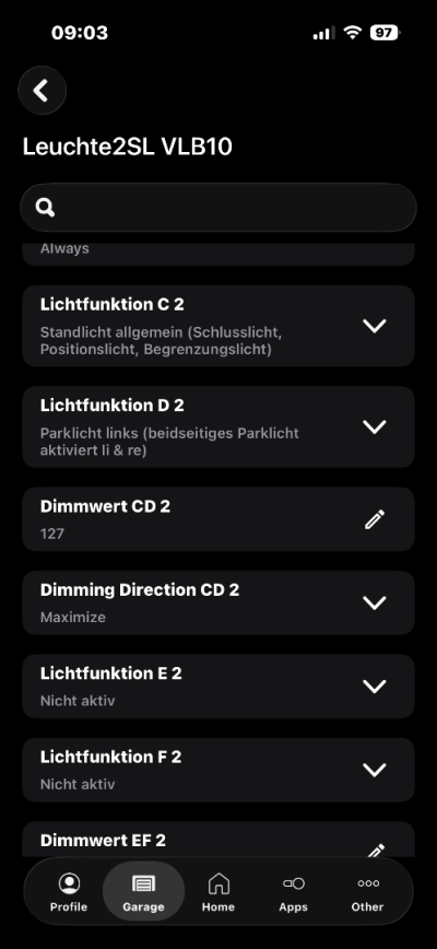

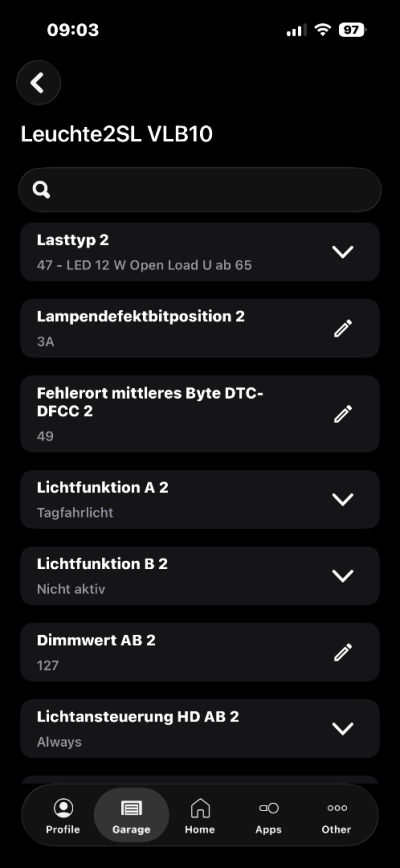

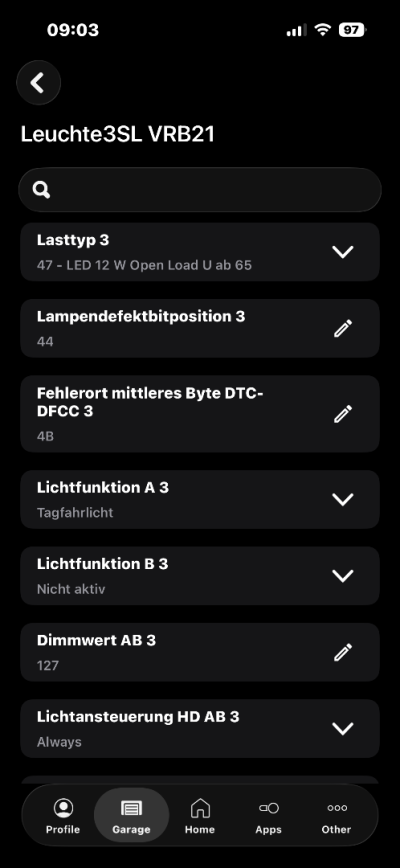

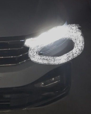

Merhaba arkadaslar passat b8.5 aracıma muayeneye hazırlık adı altında gizli özellikleri kapatılmış herşeyi kodladım ama bu gündüz farını bozmuşlar o olmuyor ne park konumunda yanıyor NE gündüzleri yanıyor kodlar bu şekilde;
Yardımcu olursanız mutlu olurum.

Gündüz farları için kanallar 4tfl ve 5tfl olması lazım.
