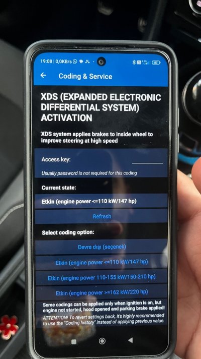

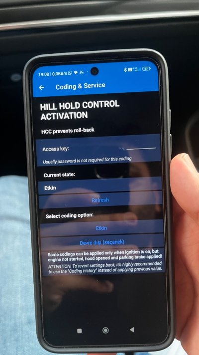

Frenler XDS Bölümünden hillholder özelliğini aktif edebilirsiniz şahsen benim en çok işime yarayan beğendiğim özellik odur
Autohold kapalı iken bizim araçlar yokuşta geri kaydırır. bu özelliği açarsanız autohold kapalı iken yokuş yukarı ayağınızı frenden çekince 3 saniye boyunca araç geri kaymaz, sonrasında ise geri kaydırmadan ileri doğru gitmeye başlar.
düzde veya yokuş aşağı frenden çeker çekmez devam eder.

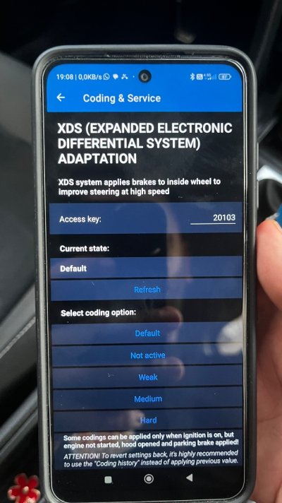

2. olarak xds yi normalden strong a alırsanız yol tutuşu artar kafadan kayma çok daha azalır.
Daha bir çok özellik var özellikleri açmadan üst menüden yedek almayı unutmayın yanlış bişey yaparsanız geri dönme şansınız olur

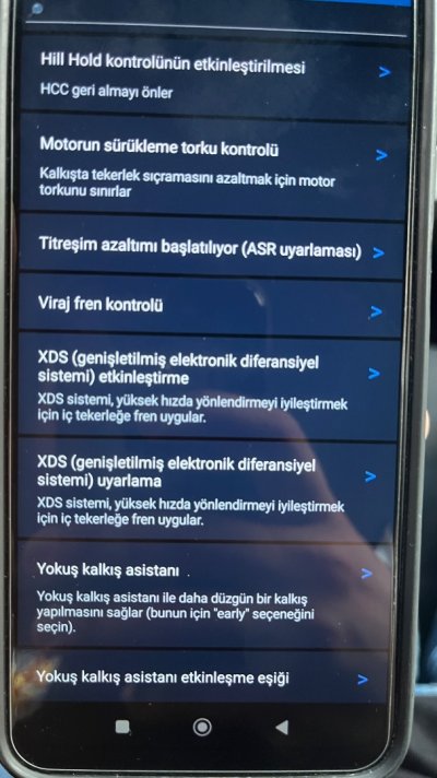

Hocam bunlardan hangileri oluyor kafa karışıklığı olmaması adına

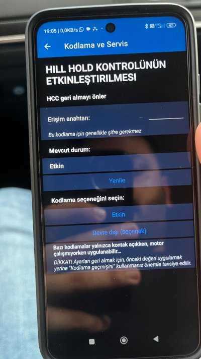

1. fotoğrafta en üst hill hold kontrolünün etkinleştirilmesi seçeneği hocam. devre dışından aktife çekin araba yarım kontak açık olsun ekranda ışıklar yanıp tamamen söndüğünde işlem tamamlanmış demektir
