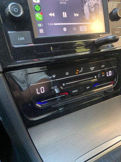

Aracım 2015 midline ancak dokunmatik dijital klima mevcut. Araç çalışırken kapatıp tekrar marş verildikten sonra klima devreye girmiyor ve klima ılık hava üflüyor. Ayrıca sadece yüze vurma fonksiyonu aktifken Orta iki klima menfezi kendi kendiliğine açılıp kapanıyor. Çözüm ne olabilir teşekkürler.

Sonradan takılan cihazlarda zamanla adaptasyon sorunu olabiliyor. Cihazı manuel resetlediniz mi?
Menu + AC tuşuna basılı tutun, flapları kalibre etmek için.
Sonrasında AC kapalı iken AC ve arka buz çözmeye yaklaşık bir dakika boyunca basın.
Bunu denedim hiç bir hareketlilik olmadı. Tuş kombinasyonlarını yaptığım zaman bir etkileşim olmadı.
