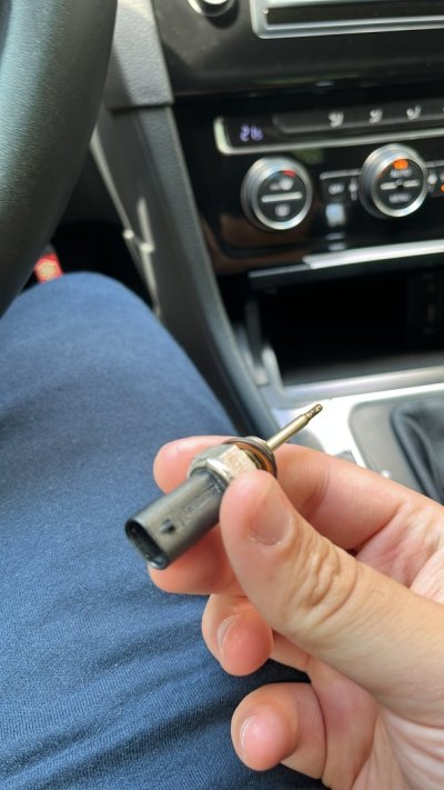

Herkese merhaba aracımda bir süredir çekiş düşüklüğü vardı. ama arıza kodu yoktu bu olayı genelde istanbul erzincan arası gittiğimde yapıyordu yani araba ısınınca çekişten düşüyordu
En son manifoldu temizletmiştim Epey bi canlanmıştı sonradan çekiş hepten kötü oldu. Arabam son gazda koltuğa yapıştırıyor ama normal kullanımda aşırı ölüydü istanbul içinde her yere tapa gaz veya spor modda da gidemem.
Olayın sorumlusu bu arkadaştır. Manifold sıcaklık sensörü. zaten kötü durumda olan sensör, manifold temizlenince tahmin ediyorum ki ilaçtan komple bozuldu.
Sıcaklığı yanlış ölçtüğünden araba kendini korumaya alıyor, ama ne bir arıza ışığı ne de Odis e hata kodu atıyordu. değiştirir değiştirmez düzeldi.
Orijinal bosch marka olarak 1500 tl civarı alabilirsiniz değişimi çok basit manifoldun hemen üstünde kızdırma 4 kızdırma bujisinin hemen ortasında ön kısımda bulunuyor. Anahtar ile gevşetip çıkartabilirsiniz.
Söktüğümüzde simsiyah kurum bağlamıştı. sanırım temizlenebilir ama yine de garanti olsun diye değiştirdik. eskisini temizleyip torpidoya attım. Her ne kadar aracı satıyor olsam da Eksik bir yanı kalsın istemedim.
Bu sensör ayrıca Enjektörlere kalkışta şakırtı yaptırabiliyor. Manifold sıcaklığına göre hava yakıt karışımını ayarlıyor yanlış ölçtüğünde Enjektörlerin sesli çalışmasına sebep oluyor. parça değişimi sonrası eski kadifemsi motor sesine kavuştum. Benim gibi enjektör değiştirip halen kalkışta şakırtı veya sert yanma sesi duyanlar bu parçayı bi kontrol etsin pahalı bir parça değil zaten
