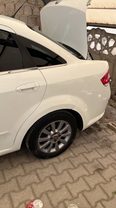

Yeni çıkmış sanırım aracımın boyası matlaşmış halde beyaz renk bu ürünü gördüm sizce düşünceleriniz nedir? Pasta cila kadar olmasada etki eder mi? Pasta cila yaptır demeyin 10 bin liraya yakın para vermek yerine uygun yollu hafif bir çözüm olabilir mi diye düşünüyorum. Aracın boyasının en parlak halinin göründüğü fotoğrafı ekliyorum bu fotoğrafta yıkama sonrası michelin hızlı cila uyguladım fakat hızlı gidiyor. Bahsettiğim ürünün linkini ekliyorum https://www.shineoffturkiye.com/products/shineoff-gunes-yanigi-boya-kurtarici

Verdiğiniz link’teki ürünün sitedeki ana başlığında yazan iddiası; (güneş yanığı) ifadesi geçiyor,
Eğer aracınızda güneş yanığı varsa hiç bir ürün çözüm olmayacaktır,
Polisaj (pasta - cila) yaptırmak dahil hiç viri güneş yanığına karşı çözüm olamaz, tek çözüm o bölgenin boyanmasıdır, aksini söyleyenler vaktinizi ve zamanızı çalar, bunun aksini söyleyen insanlardan arkanıza bakmadan oradan uzaklaşınız,
Eğer araçta renklerde matlaşma ve hafif solma varsa, bunlar hatalı yıkama kaynaklı çiziklerin artık bir süre sonra fazlalaşması ile boyanın çiziklerden kaynaklı parlak gözükmeyecek kadar mat hale gelmesidir,
Buna çözüm olan farklı farklı markaların ürünleri mevcuttur ve eğer doğru uygulanırsa memnun kalacağınız tarmin edici sonuçlar alabilirsiniz fakat öyle arabaya süreyim 2 dk. sonra sileyim hemen ayna gibi parlasın gibi beklentiniz varsa, bu iş o kadar kolay değildir, iyi sonuçlar alabilirisniz ama sihirbaz olsanız o kadar kısa sürede “yorulmadan’ sonuç alamazsınız.

3) amacınız çizik almak, hareleri gidermek ise bunu sağlıklı olarak yapabilecek tek çözüm halk arasında pasta-cila denilen (polisaj) uygulamasıdır
4) 10 bin lira para verip pasta-cila (polisaj) yaptırsanız bile aracı doğru yıkamadığınız sürece mat görünüm ve çizikler kısa sürede yeniden oluşur
5) ben ne yapardım..? çizikleri kafama takmadan, demirtozu ve kil hamuru temizliği yaptıktan sonra bütçenize göre aşşağıdaki Wax’lardan birini satın alıp kullanmak olurdu,
