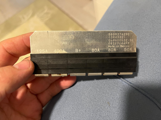

Ana sorunlardan birini buldum gece gece çoklu sigortanın 2. ayağı 400A ve 4. ayağındaki 80A lik sigortalar yanmış. parçayı sipariş verip değiştireceğim yine akü şarj etmezse bu seferde şarj dinamosuna bakacağım artık.

şimdilik ana çoklu sigorta yanmış gözüküyor değiştirince arızalarla yavaş yavaş tanışacağız bakalım.
