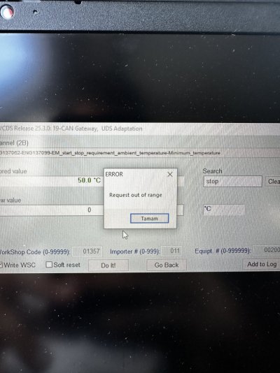

herkese merhabalar. OBD eleven ile aracımın start stopunu devre dışı bırakmıştık. Şuan aktif etmek istiyorum obd eleven elimde yok vag com vcds ile aktif etmek istiyorum. Obd eleven hangi parametreyi değiştirmiş olabilir ? Vcds ile voltaja bakıyorum normal 7.6 v sıcaklığa bakıyorum max 50 derece min 50 derece. Min’i -50 yapmak istiyorum geçersiz değer gibi bir uyarı alıyorum 0 derece de denedim güvenlik kodunu girmeme rağmen yine aynı hatayı alıyorum. Yardımcı olabilecek var mı ?

Selamlar. Yaptığınız işlem doğru, Nasıl bir hata bu resim atsanız bi görsek..

Hocam OBD Eleven İle Yapıldıysa Muhtemelen Akü Tipini Değiştirmiştir. Akü Tipini AGM-EFB veya EFB+ Olarak Değiştirmeyi Deneyin
