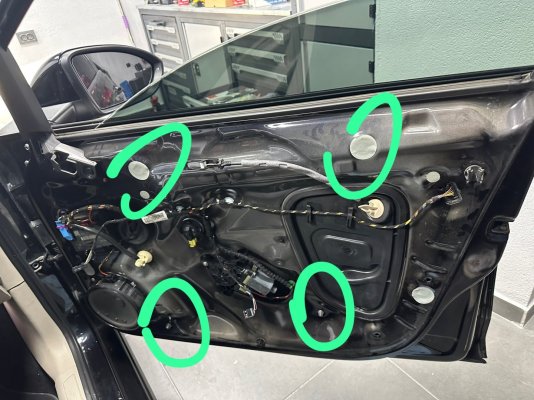

KS KS W wonderlive Üye Katılım 13 Eyl 2025 Mesajlar 50 Tepkime puanı 11 Konum İstanbul İsim Ersin Araç Golf 7.5 Bugün 12:08 #2 Çok şükür bir sorunumu daha forum çözmeden kendim çözdüm her zamanki gibi. 4 adet cam kriko somununu sıkın problem giderilir. Upvote 0
