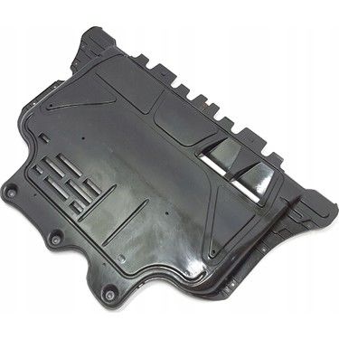

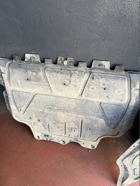

Geçen hafta bakıma yağ bakımına gittiğimde araç liftte iken tamircim resimde ki alt muhafazanın tam kapalı olması nedeniyle dsg nin fazla ısınacağını söyledi
Resimdeki muhafaza yerine bunu taktık doğru mu yaptım acaba:)
Orjinal muhafazayı kullanıyoruz bence çoğumuz :D
Dur kalkta hiçbir farkı olmayacaktır, yüksek hızda rüzgarı alttan alabilecektir. Ama asıl ısınma dur kalkta yaşanıyor sanki.
Tam kapalı olması nedeniyle ısının hızlı tahliye edilemeyeceğini düşünerek değiştirdim aslında
