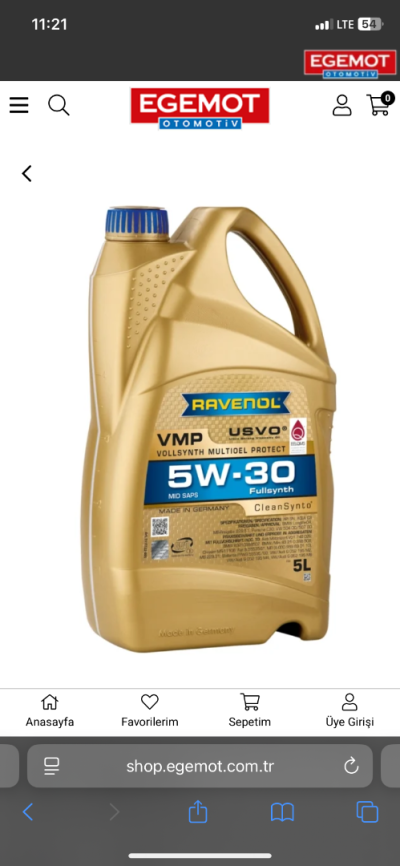

Bu yağı deneyin
    386 KB · Görüntüleme: 10
