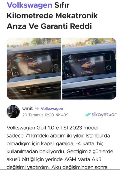

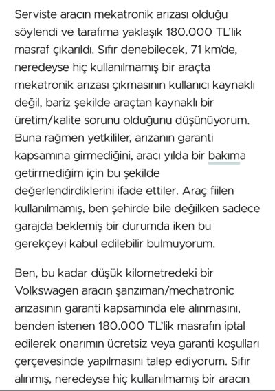

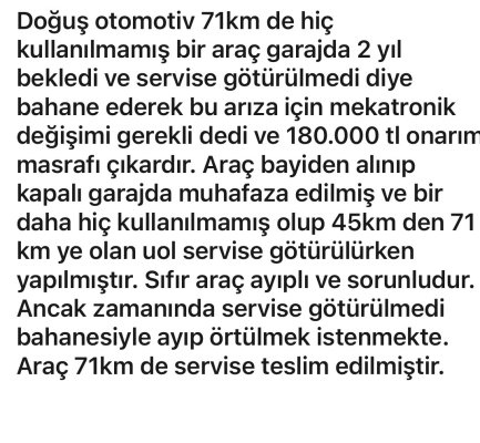

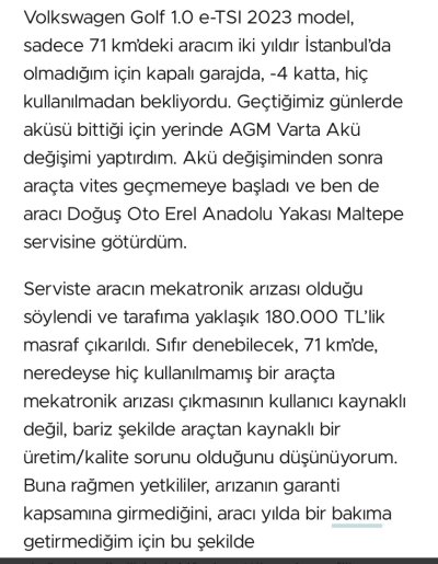

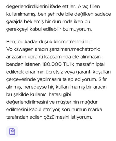

Selam dostlar,
Yakin arkadasimin başına gelen durum
Aslinda 45 km de veren hata 71 km guncel km servise teslim etmeye giderken yapilan mesafe
2023 e-tsi 71 km ( 700 km degil 7100 km degil ) sadece satin alip -4 katta nem rutubet olmayan yerde yatti lastikler ölmesi sorun degil aku de ayni sekil bunu bilerek yatiyordu garajinda
Mekatronik arizasi vermis yetkili servis 180.000 mekatronik degisim ucreti cikartmis
Sikayetvar da yazdi bakalim sonuc ne olacak
